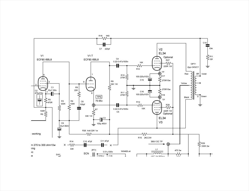

    Em có vấn đề với con EL34 này: Khi nối con trở R16 vào cọc loa như sches thì chỉ sau vài chục giây con trở 16-1 của kênh phải bị cháy đen thui. :( . Em đã làm vài lần rồi mà vẫn bị như trên.
    Nếu không nối thì không vấn đề gì pow chạy ngon lành.
    Các bác cho em hỏi lý do vì sao mà nó lại có thể bị như vậy nhỉ?
    Cám ơn các bác nhiều.
  23. AGC
    AGC Advanced Member
    21/5/10
    3.582
    36
    343 Minh Khai - Hà Nội
    Bác thử đo DC giữa cọc loa với đất xem có áp không, khả năng là rò DC
  24. cuongnm
    cuongnm Advanced Member
    28/5/09
    2.502
    HLGA - GẦM...
    Dc ở spk đủ lớn để thui trở 1k6 thì cái loa tèo lâu rồi cụ AGC ạ ! ( rdc thứ cấp opt thường < 1 ohm đấy nhé )
    Bác elg cho hỏi là trong mấy chục s cháy trở thì bác có ....mắc loa ko ? có tiếng rú, rít j ko ?
  25. Elegant
    Elegant Advanced Member
    28/8/06
    1.442
    293
    Em đo rồi: tầm 9mVDC cụ ạ
    Em không mắc vào loa mà mắc vào tải giả 8ohm 10w.
    Trước khi cháy có tiền rít nhẹ ở pow nhưng do thời gian xảy ra nhanh nên em ko xác dịnh được do biến áp rít hay đèn rít :(
