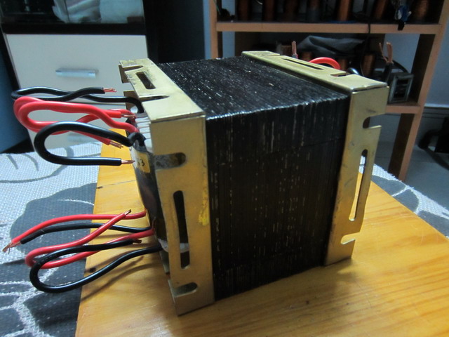

    Bác Luân cho em hỏi.
    Em mới vừa sưu tầm được 1 cục transformer theo hình
    dầy 6cm x cao 11.1 cm x ngang 13.3 cm
    fe nầy có thể sử dụng cho EL34i amply không anh.
    Nếu được thì e đem qua anh để quấn
    Thanks

    FE này hơi dày đó bác, nhưng chỉ có một cục không làm thành một cặp opt cho L34 được nhé bác.

    cục nguồn này bị cháy, e rằng lớp mạ cách điện không còn, dùng lại đôi khi nguy hiểm

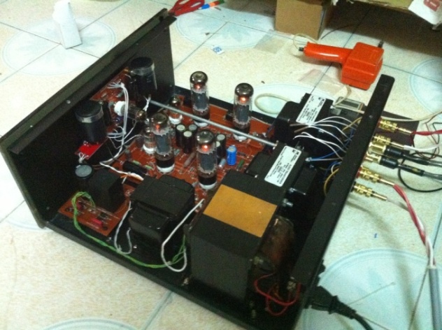

    Dự án đã hoàn thành, điện áp B+ 350 vôn có thấp không các bác. em thấy tiếng bass chưa gọn và treble chưa cao các bác cho ý kiến.
    vì nguồn em làm to quá nên mới dùng 265 v AC chưa giám đưa 295v. cần phải chỉnh dì các bác cho ý kiến

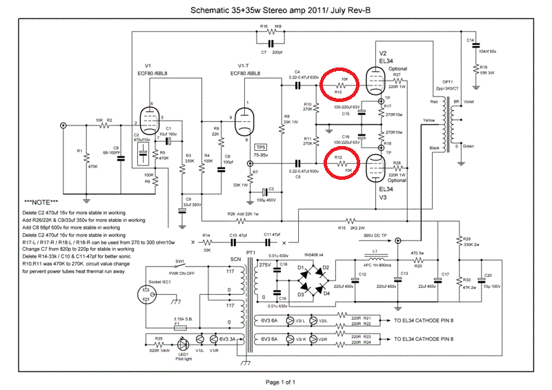

    - 2 con trở R12 và R13 trên board Drive Bác có gắn không? Hai con trở này giá trị là 10Kohm.
  18. tuyenkieu
    tuyenkieu Advanced Member
    4/5/10
    133
    Có chứ không kêu sao được bác
  19. Hại Điện
    Hại Điện Advanced Member
    6/4/09
    1.996
    25
    Đẩy lên 295V đi bác, đừng lo. Để 265V nghe hổng sướng đâu.
  20. tuyenkieu
    4/5/10
    133
    vì biến áp em dùng loại 44 fe mỏng nên tụt áp thấp vì vậy khi gắn vào B+ đo được 395 v hơi cao sợ tèo đèn
  21. Hại Điện
    6/4/09
    1.996
    25
    Vậy đổi biến áp với em đi.
    395V không tải là hơi bị ngon đó bác. Cứ tự tin mà chơi nhé. Biến áp của bác vậy cũng giống như của các anh em khác thôi.
  22. tuyenkieu
    4/5/10
    133
    Đẩy lên 295V đi bác, đừng lo. Để 265V nghe hổng sướng đâu.[/quote]
    vì biến áp em dùng loại 44 fe mỏng nên tụt áp thấp vì vậy khi gắn vào B+ đo được 395 v hơi cao sợ tèo đèn[/quote]
    395V không tải là hơi bị ngon đó bác. Cứ tự tin mà chơi nhé. Biến áp của bác vậy cũng giống như của các anh em khác thôi.[/quote]
    khi chạy 295 v có phải đổi về nguyên gốc 02 con trở hạ áp 22k và 8,2 k cho 12au7 không ạ?
  23. tuanhaitin
    tuanhaitin Advanced Member
    18/4/10
    1.587
    16
    Phú Nhuận-HCM
    - Con trở này dùng để điều chỉnh hiệu suất. Loại Bác lắp có một tầng đầu 12AU7 thì không cần bỏ (thay bằng jump khi bỏ trở này). Trên soma có lưu ý khi cân chỉnh, Bác thử xem
    + Tụ C2 470uF/16V Bác thay đổi chỉ số hoặc có thể bỏ nếu Bác nghe cảm thấy tốt.
    + Trở thoát Katot đèn công suất có thể thay đổi để điều chỉnh.
