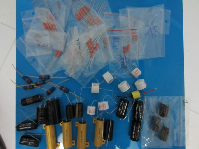

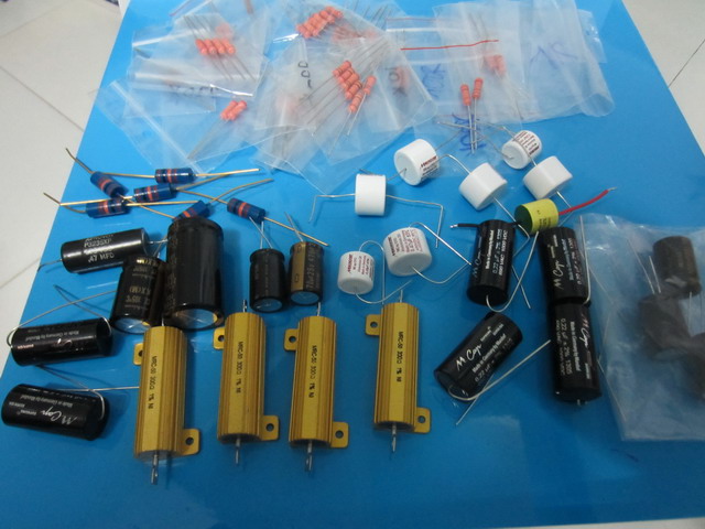

    Thông báo các bác ship chung ghé em lấy hàng nhé. Hàng đã về rồi, tối nay phân loại ra cho từng bác .

    Mời các bác qua nhận hàng nhé, cụ thể vài món em post lên đây.

    He he, nhìn đã quá anh Luân, Cảm ơn anh nhiều nhé. Ah anh PM giùm em cái vụ tụ Jensen nhé. Thanks
