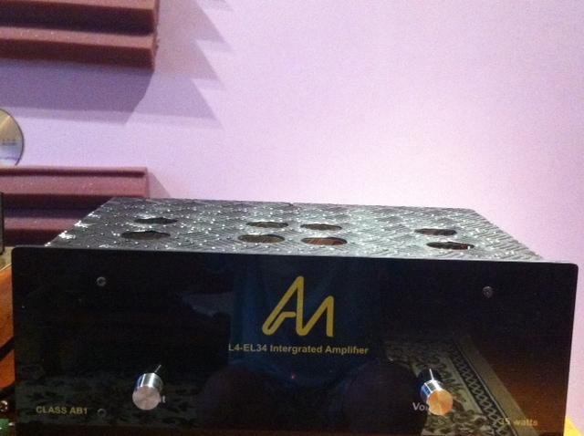

    148
    Ampli của em lúc đầu chạy khoảng 10' bị nóng vỏ, sợ chết linh kiện, em khoan luôn vài lỗ to đùng. Nhìn không được đẹp lắm nhưng tản nhiệt tốt, đỡ nóng hơn :lol:
  4. quangnt
    quangnt Advanced Member
    29/10/11
    2.409
    126
    cái chassic đẹp thế mà cụ dùi mấy lỗ to tướng, phí quá

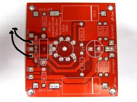

    @ bác luân, bác cho em hỏi vỉ bupfer 12au ko có đốt tim ạ? Em tìm mãi mà chẳng thấy nó đâu, chẳng nhẽ có mỗi cao áp đi qua nó thôi hả bác?
  24. Suotngayloavoidai
    Suotngayloavoidai Advanced Member
    31/3/07
    1.336
    109
    Where the Worst becomes Worse!!!
    - Thấy nick bác Luân tắt, em lanh chanh tí: đốt tim đây bác ợ :D
