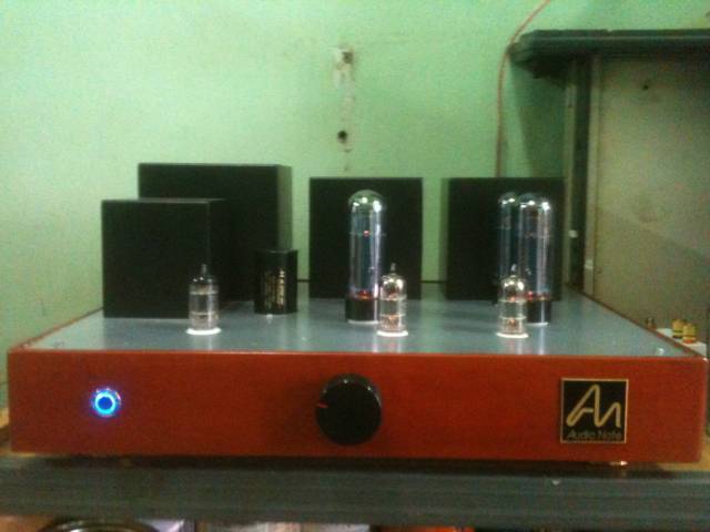

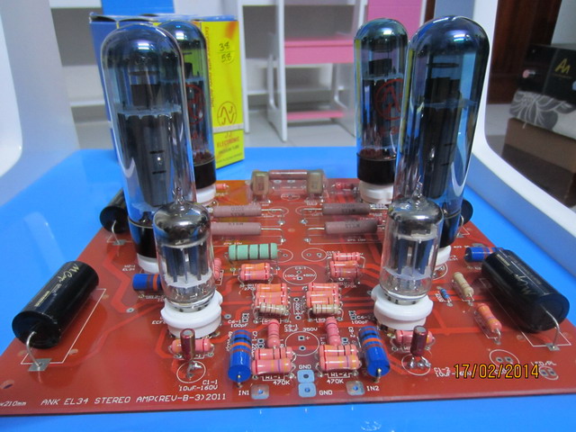

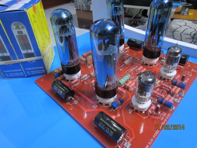

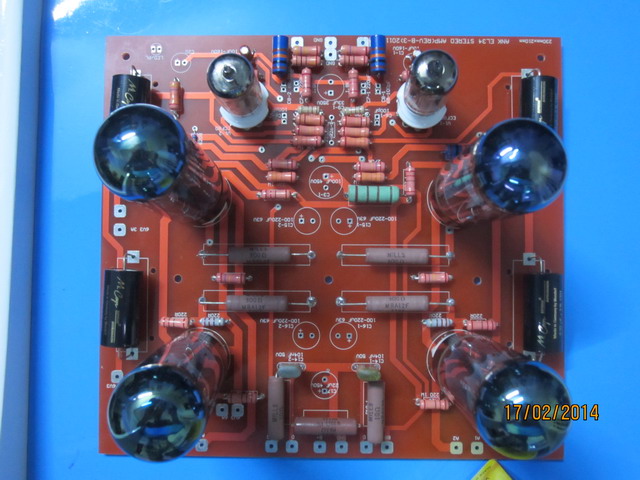

  16. thanh lam luan
    thanh lam luan Advanced Member
    21/8/11
    1.240
    24
    Do công việc đầu năm bận rộn .Em cũng tranh thủ hàn và cân chỉnh Toàn bộ linh kiện EL34 của bác Phong , bộ bóng 34 jj blue từ tube depot mới về em cũng test xong. Gửi bác vài tấm ảnh.

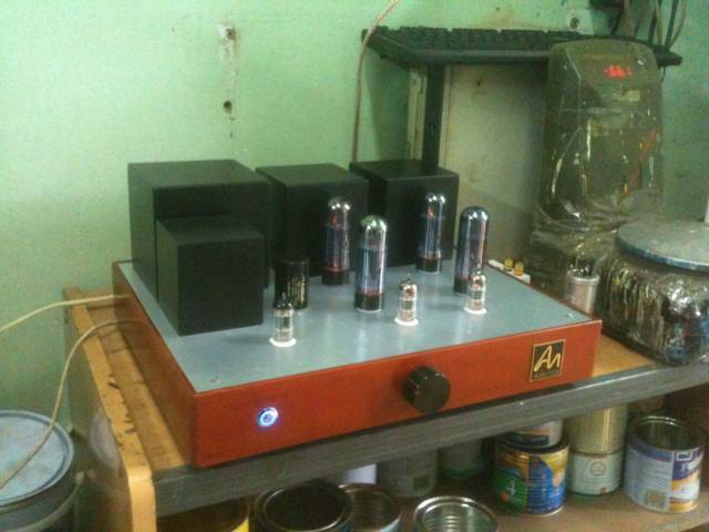

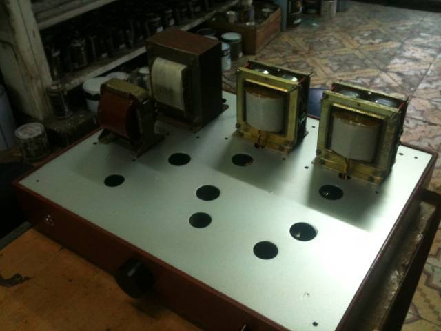

  25. trung_son
    trung_son Advanced Member
    5/9/11
    1.747
    Bận bịu quá nên giờ EL34 của em mới hoàn chỉnh ạ! :)
    em chụp bằng ĐT trônng mờ quá!
