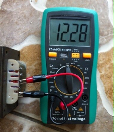

    Độ tự cảm giữa Plate với B+: 12,28H --> cả cục lên ~50H
    (Mấy cục trước E làm Fe 32x50 chỉ được tầm 14-20H)

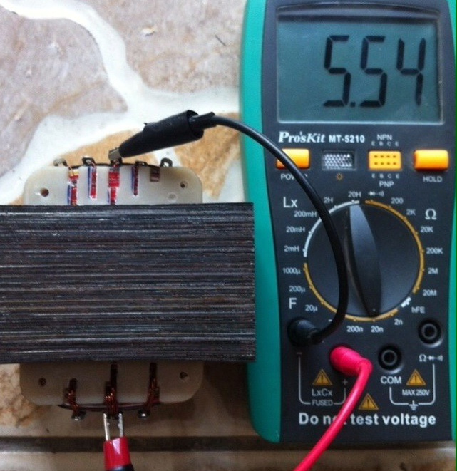

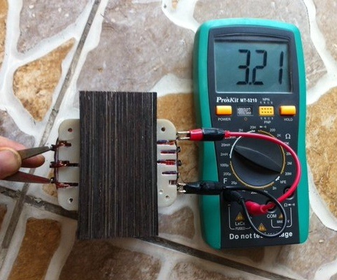

    Điện cảm rò: 3,2mH. (Sao nó nhỏ quá?), là tốt hay xấu vậy các bác?
    Tụ kí sinh: 5,5nF

    EL34 chạy 4K3-5K nên 25H là xuống dưới 20Hz rồi bác ạ. Henry cao thêm khg khéo lại mất dải cao

    - Số vòng sơ cấp là bao nhiêu vòng vậy H, Henry cỡ đó khg vấn đề nếu quấn khg quá 2500 vòng nếu nhiều hơn thì xem lại có mất treble khg. Nếu như thông số Em đo đúng thì
    - Điện cảm rò OK
    - Điện cảm chính OK
    - Điện dung ký sinh: ổn
    Còn vấn đề nữa là tần số khi đo H mới xác định chính xác được

    Em quấn OPT 5K, số vòng sơ cấp 2400 vòng.
    Đồng hồ Pro'sKit đo ở tần số ~200Hz.
    Cám ơn anh giải đáp thắc mắc của E. :)

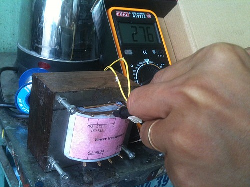

    Em định làm lại con này lần nữa!
    Kiểu dáng khối hộp này vẫn có nét hấp dẫn đặc biệt!
    Có bác nào còn thừa bộ Pcb L4 này không? Nếu không dùng xin để lại cho E nhe! Thanks
    (E đã hỏi bác L, báo đã hết rồi!)
  17. trung_son
    trung_son Advanced Member
    5/9/11
    1.747

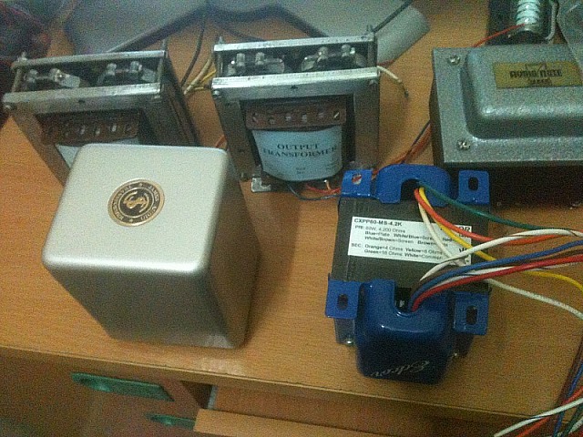

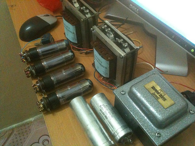

    Em cũng đang lắp 1 con nữa đồ thì đã chuận bị gần xong , thứ 2 em lấy cái chaasi về là tiến hành.
  18. trung_son
    5/9/11
    1.747
    Cặp OPT và cục nguồn em mới quấn xong ngày hôm kia :)
  19. trung_son
    5/9/11
    1.747
    OPT hãng em còn 2 cặp nhưng ko hiểu sao em vẫn thích nhìn double C core hơn thế mới chết :)

  21. trung_son
    5/9/11
    1.747
    Dán ít nó còn đẹp dán nhiều em sợ nó loạn hết cả lên cho nào cũng thấy tem với mác bác ạ! mới cả cặp OPT đấy ko có chỗ nào dán vừa nữa.

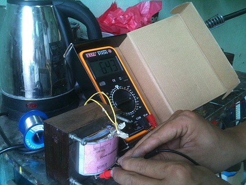

  22. trung_son
    5/9/11
    1.747
    Cục nguồn em dự phòng thêm đầu ra 295 vol vì sợ nó sụt áp trên biến thế nguồn.

    Chào bạn HUNGDOANH mình cũng có bộ fe 32x50 có hệ số từ thẩm ngang ngang như bộ fe của ban,mình quấn sơ cấp 2392 vòng đo nửa cuộn B+ -P được 11,80 H,điện cảm rò 11mH, điện dung ký sinh 4,5nF.Theo mình nghĩ là hai giá trị điện cảm rò và điện dung ký sinh càng nhỏ càng tốt,mình thấy giá trị đện cảm rò cái OPT của bạn có giá trị nhỏ nên mình muốn hỏi bạn là bạn quấn bao nhiêu nhóm sơ và bao nhiêu nhóm thứ vậy? của mình quấn 4 sơ và 3 thứ,rất mong hồi âm của bạn, cám ơn bạn!

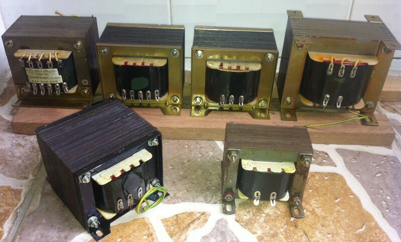

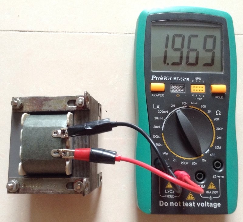

  25. Simple
    Simple Advanced Member
    2/5/11
    1.163
    59
    Em quấn chia 6P-6S bác ạ.
    Cục choke em dùng FE lưỡi 25, ra được ~2H/415mA
    Và đây, là bộ TRANSFORMER đã sẵn sàng:
    (Dư 02 cục nguồn cho dự án khác)
