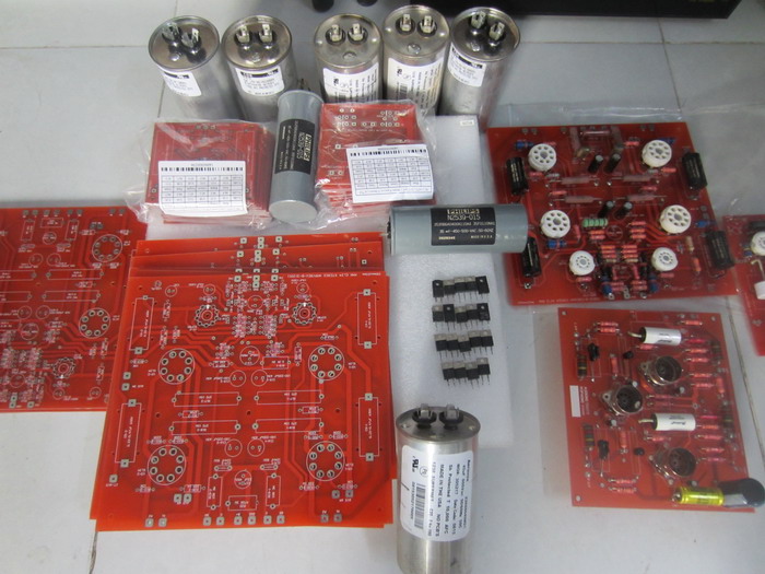

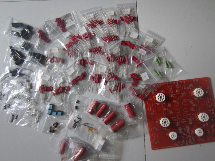

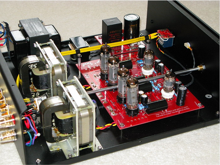

  12. thanh lam luan
    thanh lam luan Advanced Member
    21/8/11
    1.240
    24
    Và cả Linh kiện L4 đã có đủ ,các bác tập hợp chung đợt này lấy về hàn luôn nhé.
