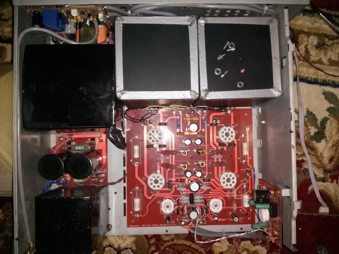

    Em đóng điện rồi ạ. 1 bên im phăng phắc, hát ngon lành. 1 bên hú ầm ỹ dù ngắt hẳn tín hiệu. Em đã thử loại trừ tất cả các lý do thì phát hiện lỗi loanh quanh cái đèn ecf80. Các bác giúp em với ko đêm nay lại mất ngủ. Tụ trở 2 bên chính xác hết rồi ạ.

    Cái bên hú ầm ĩ đấy bác đổi Plate1 sang plate đi là hết đấy ạ.

    Đa tạ bác, em làm theo cách hướng dẫn thì bên hú im phăng phắc rồi ạ. Nhưng mà bây giờ bên kia từ im lặng lại chuyển sang sôi nhẹ. Em phải tiếp tục xử lý thế nào đây ạ.

    Đến đây thì em chịu rồi vì có nói cũng chỉ là võ đoán thôi ạ.tốt nhất bác cho 5xu ảnh thì mọi người mới biết đc nó sôi do đâu ạ.

    Em chụp rồi ạ nhưng mà size lớn quá ko up dc. Để mai đi làm em resize rồi up các bác xem nhé.
    Em up hình đây ạ: kênh bị hú là bên trái, bây giờ nó hết rồi thì bên phải hơi sôi
    Các bác bắt bệnh giúp em với

    Many thanks to bác Trung_son. Cuối cùng em nó cũng đã cất tiếng hát. Cảm nhận đầu tiên là bass tốt, mid treble chìm đắm như titanic dù đã tháo hẳn tụ 10uf-160v ra. Kết hợp với cặp đèn pre bị lệch. Thôi em bỏ đi ngủ cho khoẻ, hic hic. Bác nào có cao kiến thì hú em với nhé. Em cám ơn ạ.
