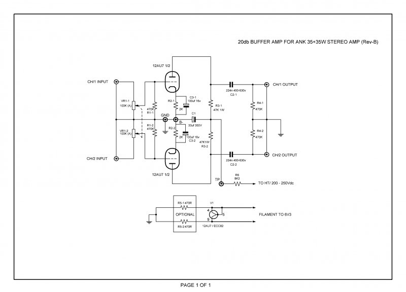

    Các bác cho em hỏi cái bo Buffer có cách nào để tăng gain mà không phải thay bóng không ạ ? Em thay bóng 12ax7 thì gain có tăng nhưng mà tiếng xì cũng tăng theo.
  4. hoangcool
    hoangcool Advanced Member
    1/1/09
    462
    124
    để tiện cho các bác phán giúp em. Em post lại các xê ma của bo buffer này.
