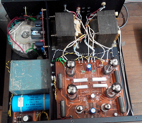

    Em hoàn thành và đóng điện cái L4 trước Tết, giờ mới nghe thử. Chất âm thì còn phải cải thiện do em dùng linh kiện lung tung. Nhưng hiện đang gặp vấn đề do nhiệt, đậy nắp vào thì nóng quá, sờ tay vào cái nắp kim loại chỉ được vài giây là không chịu được nên em không dám nghe lâu. Đậy nắp thì nghe được 5 bài, bỏ nắp ra thì mới dám nghe hết đĩa.
    Em dùng vỏ mua chỗ bác Hiếu Nam Định, đột lỗ khắp nơi rồi, nhưng có vẻ nóng hơn cả cái amp 811 của em. không biết như vậy có bình thường với cái amp này không>

    Chúc mừng bác đã hoàn thành L4, nếu tiện bác cho anh em xin tí hình tổng thể thì hay quá :) . Vấn đề về nhiệt theo bác thì bác sợ chết linh kiện gì... hay sợ chết bóng... :D . Bác đừng quá lo lắng , sức nóng của amply tỏa ra không làm hư hỏng linh kiện nào cả. Vỏ chasic hấp thụ nhiệt bác sờ thấy nóng, thực ra như tấm nhôm giải nhiệt trong amply bán dẫn vậy. Con L4 của em đóng nắp suốt từ đầu dự án đến giờ, thời lượng nghe liên tục 2 đến 3 cd bình thường. Nên bác cứ yên tâm chẳng hư hỏng gì cả.

    Của em đây ạ, toàn là bới linh kiện có sẵn trong nhà nên phải chế tác chút. Em tính dùng làm pow nên chưa lắp bo buffer, mà cũng chưa tìm được chỗ để gắn.
    L4 này của em nếu bỏ trống ngõ vào thì sẽ ù nhẹ. Nếu có đầu vào (hiện em nối nó với cái DAC của em) thì ok, không ù.
    Kế hoạch là kiếm con tụ nguồn nhỏ nhỏ gắn vào để lấy chỗ, thay trở ca tốt 300ohm để giảm dòng cho EL34 hi vọng nó bớt nóng đi tí nữa. Thay 04 tụ nối tầng để cải thiện âm thanh chút.
