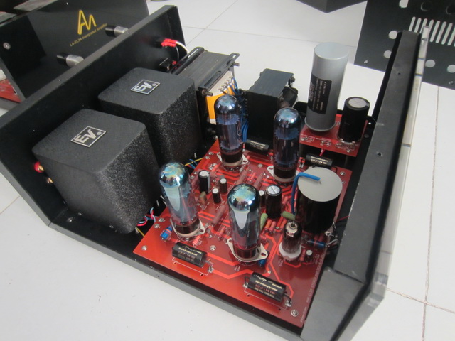

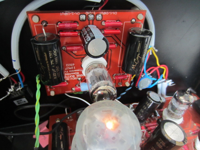

    Quả EL34 mới hoàn thành của em, linh kiện 90% ve chai.
  2. mapngo
    mapngo Advanced Member
    5/6/08
    1.683
    fe nguồn, choke, opt bác để cùng chiều thế có ù ko ạ?
  3. Muihex
    Muihex Advanced Member
    8/7/12
    2.403
    14
    36 phố phường
    Hehe ko một chút ù xì cụ ạ

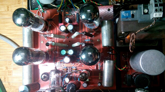

    Bóng CS hình như khg phải el34, mà nó vẫn chạy được có phải thay đổi gì mạch khg bác ơi ?
  6. vmc_ct
    vmc_ct Advanced Member
    22/3/12
    312
    Mạch này e cũng đang chay 6l6gc nghe hay lắm, bỏ nối chân 1 va 8, còn lai giu nguyên
  7. Muihex
    8/7/12
    2.403
    14
    36 phố phường
    Em đang xài bóng 6P3S-E của Nga , mạch giữ nguyên cụ à
    Tấm hình trên cùng là bóng 6p3p Tung Của

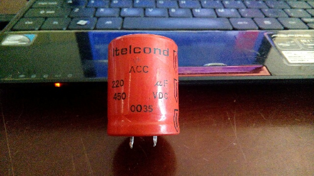

    Tụ Ý này xài ra gì ko các cụ

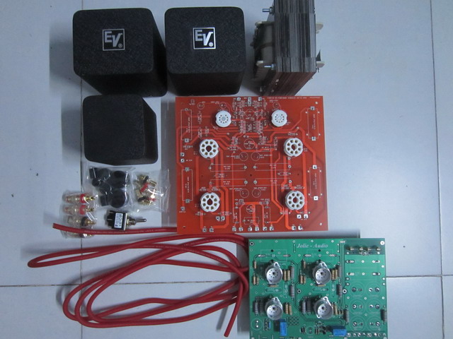

    Hôm nay cố gắng hoàn thiện cho bác cả KIT luôn rồi nhé, qua mang về connect luôn thể :)

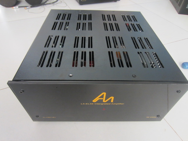

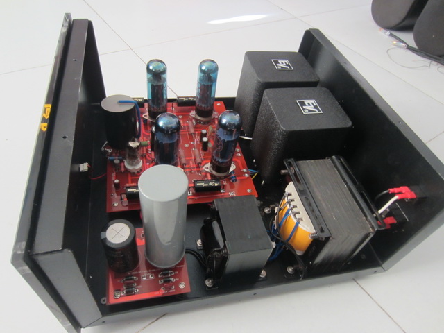

    Tổng thể bên ngoài , L4 này chỉ làm POWER ko tích hợp pre nhé.

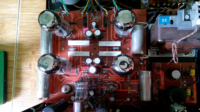

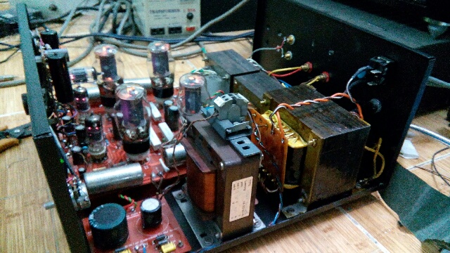

    KIT L4 của bác Phùng (QN) đã xử lý xong. Vấn đề nắm ở PCB Buffer, tất cả trở phải thay hết. Gửi bác xem hình và em sẽ đóng thùng chuyển trả lại cho bác nhé

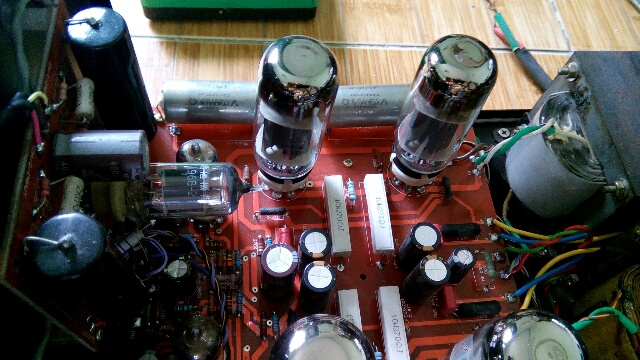

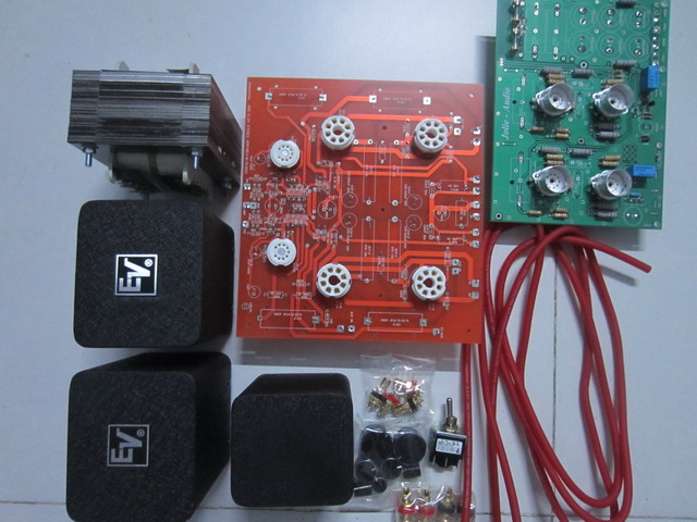

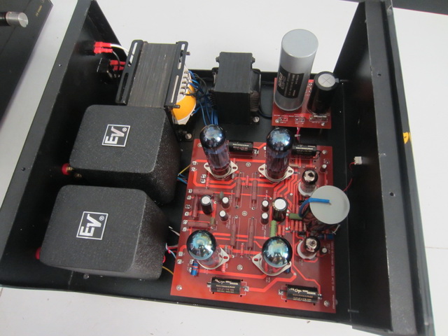

    Kit L4 bác ducdiep82 (NĐ) tạm thời xong vài món này, theo yêu cầu bác share vài tấm hình. Cục nguồn đã xong chờ bỏ vào hộp nữa. Bộ bóng JJ BLUE 34 đang trên đường về...mời bác xem tạm vài món này nhe.

    cái tụ này em nghe vài lần rùi thì thấy tiếng nó rất ngọt hợp với vocal ạ. Em đã dùng thử thử tụ này thì chỉ lên thay phần lọc nguồn trước và sau choke cấp nguồn vào OPT. Còn phần tầng driver và pre lên dùng tụ khác để nó có thể dung hòa được tụ này.
    -> Kết luận: Đáng chơi và nên chỉ lọc cho phần công suất
