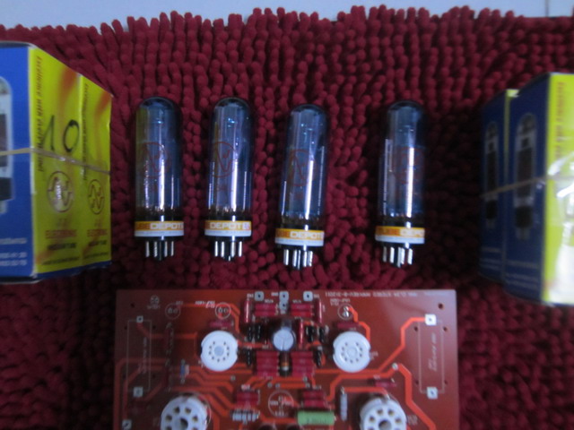

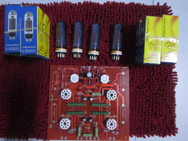

    Bóng EL34L Blue đã về tối qua, anh đã gửi cho ducdiep82 (Nam Định) toàn bộ đầy đủ cho L4, riêng bộ của bác Xuân( Hải Dương) qua lễ em chuyển nhé, kèm theo PCB full đã test chung OPT L4 chưa xong.

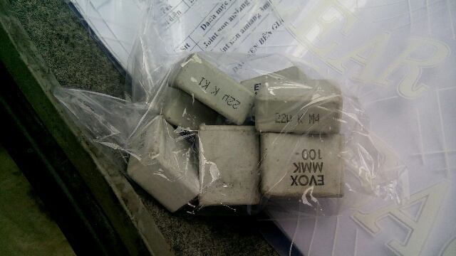

    Em hỏi thêm tí, tụ thoát bao nhiêu là đẹp ạ? Đã cụ nào xài thử qua tụ Philips chưa ạ. Em đang xài tụ thoát Nichicon Muse
  14. Muihex
    Muihex Advanced Member
    8/7/12
    2.403
    14
    36 phố phường
    Nghe cụ nongdancity tư vấn, em nhặt mấy em này về thót cathote // hehe
