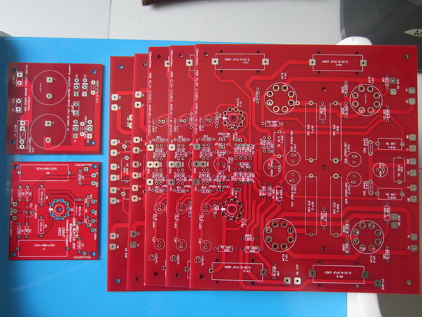

    Chờ thêm vài Cụ nữa làm bổ sung , giá thành nhẹ bớt...chứ làm vài ba bo...họ chẳng muốn làm tí nào...vả lại giá cao nữa...Mai mình liên hệ lại còn vài anh em treo chưa làm...chia lại cho Cụ thi công trước..

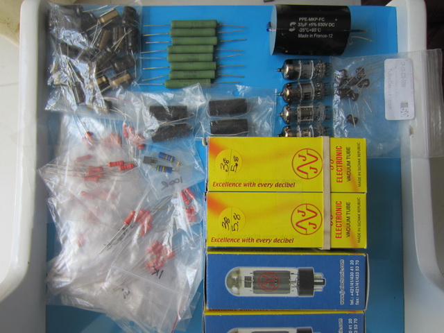

    Hôm nay mới tập hợp ngần này...cho bác, phần còn lại sẽ bổ sung sau nhé...Bác xem hình còn thiếu những gì báo em .

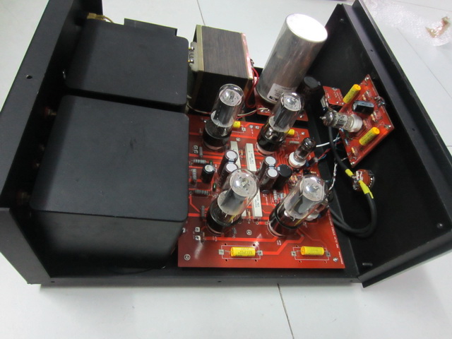

    L34 bác Minh Đức (Tân Phú) vừa xong chiều nay...ráng sắp xếp cuối cùng cũng vừa khít...bác xem tạm trước trên này nhé.

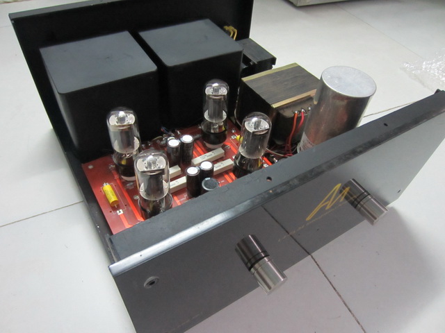

    Nhà em có một bộ của dự án này, nguyên cả chassis lấy của cụ chủ, OPT Thi Văn (em theo từ đợt đầu tiên). Sau nhiều lần căn chỉnh, tháo lắp, em có ý kiến là Pow không nên nhét vào hộp như này, nóng kinh khủng, sờ mấy con tụ thoát catot ở giữa 4 bóng EL34 nóng dát tay, đo kiểm chân đèn cũng rất khó. Bác chủ nên design 1 kiểu bo linh động cho loại gắn bóng nổi trên mặt chassis. Nói dung đèn là cứ phải nổi lên trên nó mới đẹp. Bo loại này chỉ có đèn lái là gắn trên bo còn lại đèn công suất là câu dây vào bo. Bo được gắn ở mặt dưới chassis, khoét lỗ trên mặt chassis để 2 bóng lái chui lên. Ý kiến riêng của em. Em đang định làm lại phiên bản bóng nổi nhưng thấy ngại tháo lắp quá. Bác nào thích ăn sẵn em để lại bộ đang chạy, về chỉ việc cắm và nghe, em làm bộ khác luôn.

    Cái model nhốt chuồng gà này là của nhà Audio Note dành cho xứ lạnh để bảo vệ đèn khg bị nứt nổ vì chênh lệch nhiệt với bên ngoài khi đèn đang hoạt động, khi về xứ nóng thì khác quá rồi, mình cũng có nhận xét như vậy với bác L , nhất là khó đo kiểm he he ..

    Chỉ cần tháo các con tụ ra -> hàn ngược mặt dưới.
    Chuyển qua chassis cho nổi đèn lên là xong.
    Muốn "Mod" lại -> sự cần cù và đam mê là xong hết!
    Khoét thêm lỗ thoát nhiệt bên hông cho nó lỗ to to tí xíu, đối lưu không khí tốt là ok!

    Đúng thế, vì em lười mà, từ từ em kiếm chassis đẹp chút là có ngày em sẽ lại vật nó ra (nếu không có ai rước đi cho em :D)
