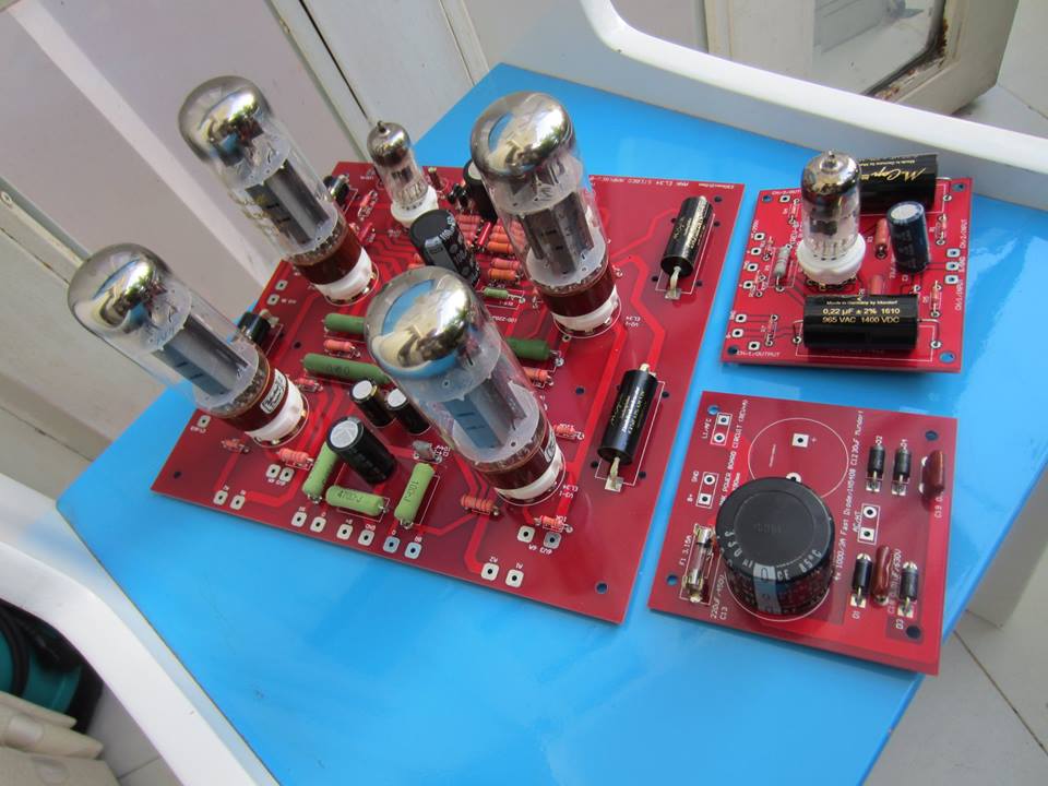

    Xong ...hoàn chỉnh

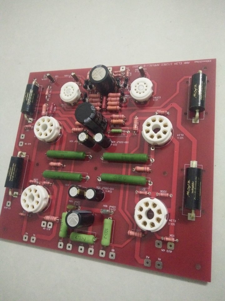

    Bác cho em hỏi mạch EL84 này là mạch theo mẫu nào đấy ạ?
  4. tmvinh
    tmvinh Advanced Member
    7/4/09
    595
    69
    mạch audio note L1 ạ

    Mạch L3 nhé bác, PCB phên bản mới ..chuẩn bị giao cho các bác đã inbox ..Mời anh em gửi địa chỉ khi PCB về nhé.

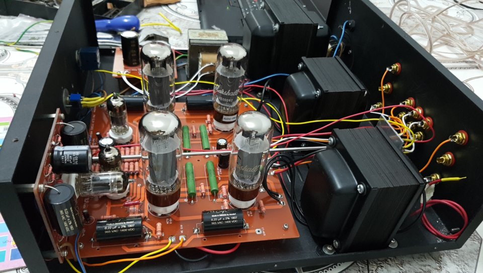

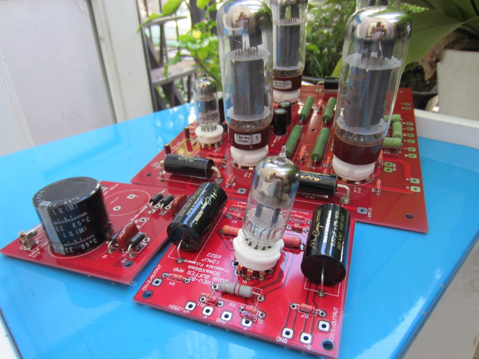

    Lưu ý board buffer nếu chạy áp cao chút có thể bị phóng điện giữa mạch, do mạch phủ mass kín. Bữa em đang chạy bị nẹt lửa, may mà bóng không sao. Đành cạo mạch đi p2p.
    Amp đèn em nghĩ không nên phủ mass như thiết kế của bán dẫn áp thấp.
