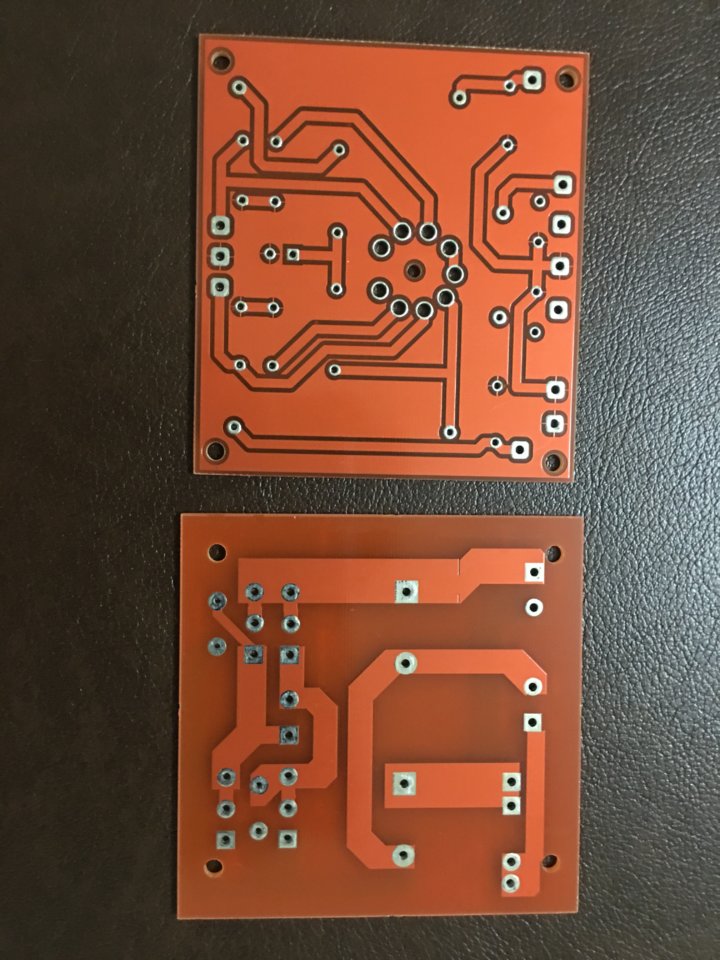

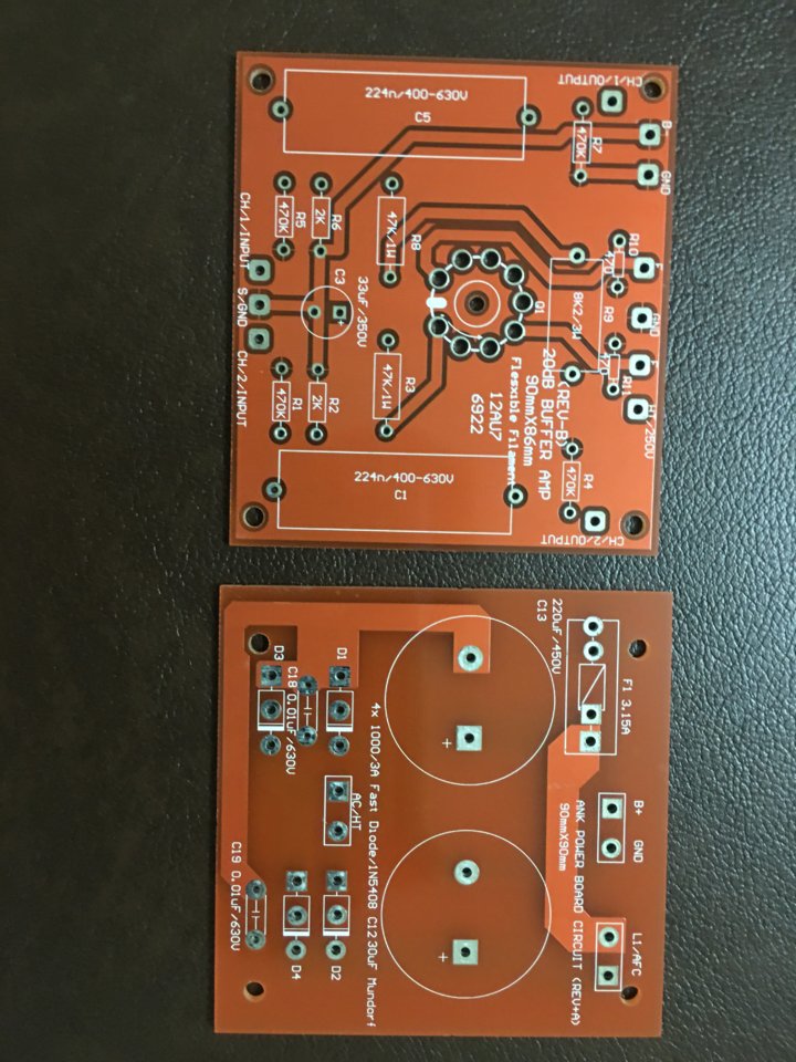

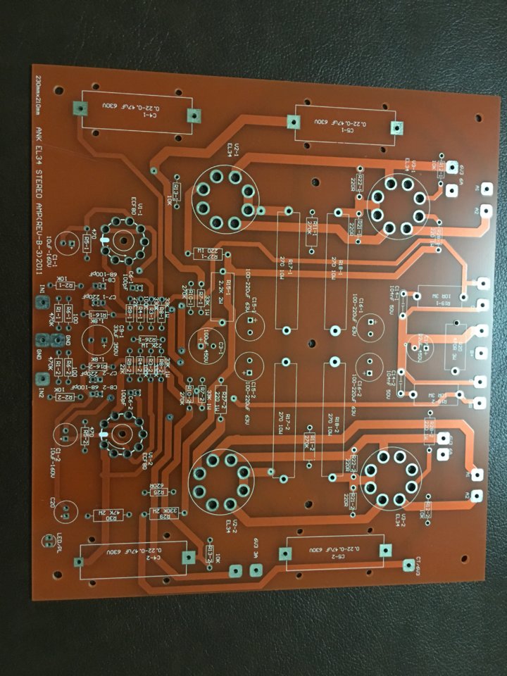

    Chào Các Bác,
    Em chuẩn bị gởi biếu một Bác nước ngoài bộ board mạch của dự án EL34 này.
    Vừa lục tủ lấy ra chuẩn bị.
    Bác Luân và các Bác có ghé ngang xem, kiểm tra giúp các tấm board sau thì loại nào cho EL34
    (do trước đặt nhiều dự án để chung nên lẫn nhau).
    1. Hình 1 (mainboard : loại này chắc đúng cho EL34 vì có 2 tấm)
    2. Hình 2 (board nguồn : loại này chắc đúng cho EL34 vì có 2 tấm)
    3. Hình 3 , 4 và 5 (board buffer : cái nào có thể lẫn EL84)
    Nếu hình 3 ; 4 và 5 không đúng, mai lục lại .
    Thank các Bác giúp đỡ.
    FieldCoil Adventure

    Bạn nên xem lại tý đi không mang tiếng đó bạn nói bo hình 1 là của El34...
    Là hình bo này như bạn đưa lên nhưng mình nhìn thì các lỗ cám chân đèn đều là loại 9 chân và có khoảng cách lớn giữa 2 chân đầu và chân cuối... Kiểu của đèn 9 chân tăm. Trong khi EL 34 là đèn 8 chân cách đều có cựa giữa...
    Đừng như cách đây mấy hôm có bạn cũng nói có tặng riêng một bác trên diễn đàn mạch riêng có nghe lâm ly lắm nhưng thực tế thì mạch đó hoạt động được mới là lạ...

  7. FieldCoil Adventure
    FieldCoil Adventure Advanced Member
    5/10/14
    600
    251
    Thank Các Bác giúp,
    Để mai em lục lại bộ EL34
    Trước đây có đặt 02 bộ EL34 từ Bác Luân, và các Bộ dự án khác và để lẫn nhau. Rồi lục lấy nhầm.

  8. nguahoangphonui
    nguahoangphonui Advanced Member
    28/9/17
    2.377
    907
    Bộ này là EL84PP thì phải, cụ có thể để lại cho em bộ này được không. Nếu được báo dùm em chi phí.

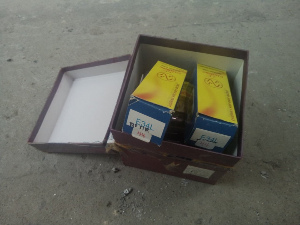

  11. nguyenha7940
    nguyenha7940 Advanced Member
    5/12/12
    4.304
    1.386
    Đống Đa,Hà Nội,sdt 0362353228
    Đầu tiên nghĩ tại sao máy lại bị vậy..... Xong nói chủ máy chắc đèn EL34 của bạn có vấn đề rồi...
    Chủ máy nói em đã thay EL34 khác rồi vẫn bị anh ạ... Do nhà cũng gần chủ máy về lấy luôn một hộp L34 của họ đã mua để làm chứng...
    Lấy 2 cặp bóng khác lắp vào vẫn có tiếng đì đùng ra loa..

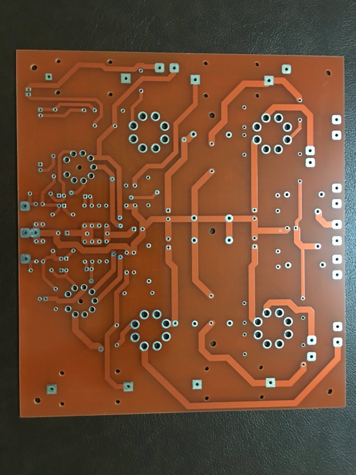

    Vừa lục thêm được vài board mạch. Nhờ Các Bác giúp xem có liên quan gì đến EL34
    Hình 6 :
    Hình 7 :
    Bác nào còn hình board buffer và board nguồn cho EL34 gởi cho em xin
    Thank Các Bác

  13. nguahoangphonui
    28/9/17
    2.377
    907
    Em thấy chẳng có gì liên quan cả.
    Hình 6: bo 9 chân.
    Hình 7: bo dùng cho bán dẫn
  14. FieldCoil Adventure
    5/10/14
    600
    251
    Thanks Bác Ngọ.
    Vậy hình 6 chắc là board pre , . Mai lại lục tiếp
    Hình 7 : là dự án bán dẫn (trước có đăng ký cũng trên này)

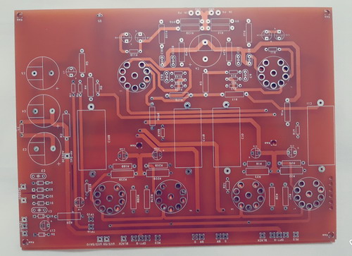

    Hôm nay lục ra thêm một số board mạch .
    Nhờ Các Bác xem hộ loại bo mạch cho EL34.
    Picture 1 : Tìm ra 2 board mạch chủ cho EL34
    Picture 2 : Hai loại này là Buffer và nguồn cho EL34 ?
    Picture 3 : đây là loại nào ?
    Thank Các Bác.
  16. baothien
    baothien Advanced Member
    27/3/08
    94
    hochiminh city
    Nhiều quá tẩu hỏa nhập ma hả bác? Hình 1 và 2 là một bộ để làm EL34 đó bác. Còn hình 3 là bo nguồn của pre L2 hoặc L3
