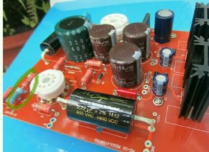

    Các bác cho e hỏi 2 con trở trong khoanh tròn đấu nối và giá trị ntn vậy ạ?
    Nhìn hình có vẻ như 2 con nối tiếp nhau ấy.
  7. thanh lam luan
    thanh lam luan Advanced Member
    21/8/11
    1.240
    24
    Đơn giản là em không có con trở 1M2 ,Nên phải nối tiếp 1 con 1M và 200k đấy bác à :)
  8. ongkhoi
    ongkhoi Advanced Member
    5/12/09
    266
    Vậy là chỗ 3 chân HT adjust bỏ trống không cần hàn gì hả bác?
  9. thanh lam luan
    21/8/11
    1.240
    24
    Vâng, đúng rùi bác nhé.

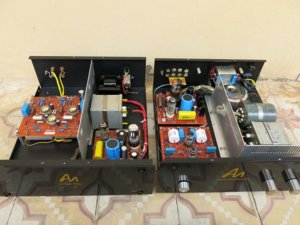

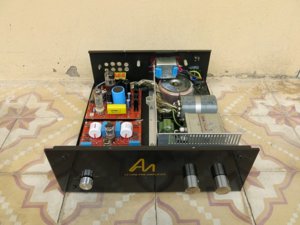

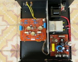

    Trân trọng cảm ơn bác Luân đã giúp đỡ và em cũng đã hoàn thành xong Phonno + Pre L3 :D :D

  15. thanh lam luan
    21/8/11
    1.240
    24
    Đẹp quá bác, gọn gàng ,che chắn chu đáo...Chúc mừng bác hoàn thành em này..
