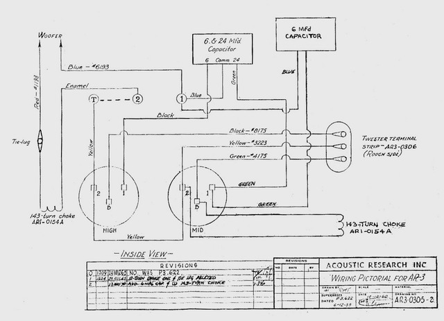

    Xover trong loa AR3 nổi tiếng

    Quả là có thế, theo xxx ý của em cứ làm như bác Planets thôi, em cũng đặt 1 đống Air core inductors về để làm phân tần Tannoy, khi nào xong sẽ so sánh với phân tân xịn và báo cáo các bác.
