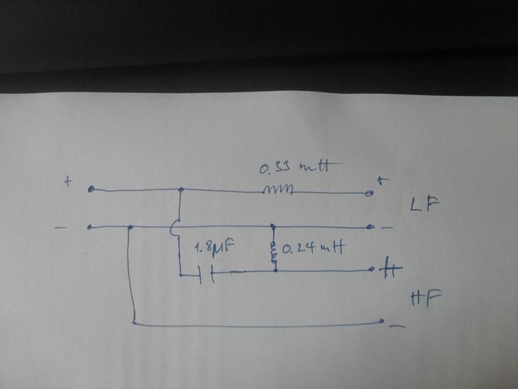

    e kiếm dc bộ phân tần loa sharp cổ 2 đường tiếng, e chỉ biết có vậy. phièn bác nào biết nó cắt ở bao nhiêu Hz ko ạ?
    e định dùng nó DIY 1 đôi 2 đường tiếng, e đang thử với củ trép kèn magnavox 16ohm

    Để biết chính xác cắt tại điểm nào bác phải có thông số đầy đủ của các Drever
    Mạch này đơn giản bas bậc 1 Treble cắt bậc 2 sử dụng cuận cảm và tụ trị số thấp nếu driver 8 ohm độ nhậy tương đương cắt khoảng trên 3.5KHz

    củ bass 6ohm, củ trep cỡ 10ohm( chữ nó mờ hêt e ko đọc dc rõ) bác ạ

    Bác buiducbasc nói đúng, bác cần biết thông số của loa mới tính được
    Khi có thông số bác tìm trên google crossover calculator sẽ ra
    Bản vẽ của bác bị sai bác nên em lại giúp em

    Có 2 cách để thiết kế phân tần thụ động cho loa
    Cách 1: Đo đạc thông số của loa, bao gồm các thông số Thiel-Small và đường đáp tuyến tần số, rồi đưa các thông số này vào phần mềm để ra mạch có các giá trị cụ thể của linh kiện. Lắp mạch ban đầu vào và tiến hành cân chỉnh theo tai. Việc đo đạc có thể dùng phần mềm máy tính (lợi dụng sound card máy tính kết nối vào driver. Để đo đáp tuyến tần số phải có micro, đừng lo lắng là mình không có phòng câm, dùng ngay phòng nghe của mình cũng tốt chán.
    Cách 2: Làm theo cảm nhận, nếu bác tự tin mình có đôi tai đủ nhạy
    2a: Dùng phân tầng chủ động và hệ thống bi-amp, chỉnh dần các mức tần số cắt, mức âm lượng sao cho vừa tai mình nghe, sau khi có điểm cắt, bậc phân tầng từ thí nghiệm với phân tầng chủ động => ráp vào phần mềm để tính ra giá trị linh kiện. Lắp mạch thụ động vào và tiếp tục cân chỉnh.
    2b: Dùng phân tầng thụ động ngay từ đầu nếu bác có cả 1 tủ linh kiện (L,C,R) để lựa chọn. Ít nhất bác phải có 1 cuộn cảm nhiều giá trị, cộng với vài chục con tụ điện để thí nghiệm. Cứ lắp hết mạch này đến mạch khác vào, nghe đến khi nào vừa tai thì thôi.

    Trên đây là khái quát về phương pháp thiết kế phân tầng. Còn việc thiết kế thùng loa thì bắt buộc phải có thông số Thiel-Small nhé bác, trừ phi bác có xưởng mộc quen và thừa gỗ để đóng thùng thì không nói.

    cảm ơn các bác đã tư vấn, hiện tại e mới chỉ có 1 cặp củ kèn magnavox 580088-1 và bộ phân tần này( củ bass e mua bị lỗi tối qua e trả lại rồi nên chưa có củ bass), để e kiếm cặp bass khác rồi nhờ các bác tư vấn tiếp vậy :(
