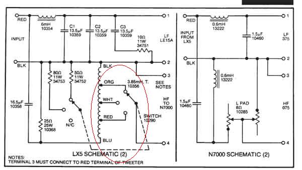

    Tình hình là e định mod lại bộ phân tần LX5 của JBL nhưng khi mở ra thì bên trong hãng đã đổ keo kín như OPT. Do đó e chuyển sang DIY theo mạch của LX5, tuy nhiên trong mạch này có chổ (khoanh đỏ) thì e không biết gọi nó là gì và chức năng hoạt động của nó ra sao, theo suy nghĩ của e thì nó giống chức năng của cái L-pad, nhưng L-pad là điện trở thay đổi còn nó thì không phải??? Nhờ các bác khai thông chổ này cho e với....

    Em đoán vậy biết có đúng không! Hình như nó là cuộn cảm đó Bác(nhìn ký hiệu), ra nhiều mối, giống như Tannoy hay dùng, mỗi nấc có giá trị mH khác nhau.

    Bác có biết tên gọi của nó là gì và công dụng của nó ra sao không?

    Tên gọi & Công dụng ra sao, thì Bác vào đây xem luôn cho tiện:
    http://www.scribd.com/doc/3111566/Chuong-78
    Và tại đây:
    viewtopic.php?f=43&t=44884

    Đọc xong e đã sáng ra rồi ạ...thanks bác!
