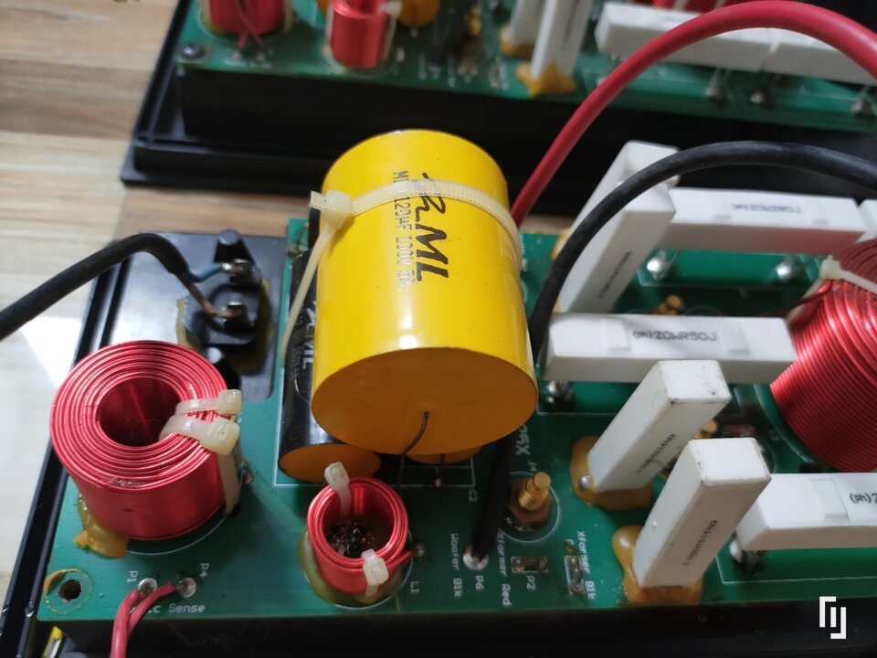

    Hiện Tôi đang sỡ hữu 1 cặp phân tần được tháo ra từ Cặp Loa mành Martin logan vista ...
    Nay post lên đây nhờ Các Cao nhân Mục thị và tư vấn Tôi nên sử dụng như thế nào vì sau lưng có 2 cầu Loa ....

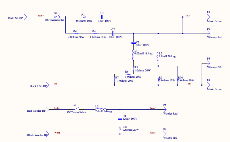

    Có bạn gửi sơ đồ cấu hình phân tần ...
    Tôi tìm hoài không thấy ... Nhìn cấu hình có thể chơi 3 đường tiếng

    Dạ đúng ... 2 đường tiếng là dễ xử ... Trép phải tách riêng ... Gác nóc chơi tụ riêng

    Theo em nếu đã có sơ đồ phân tần rồi thì Bác cơ cấu lại linh kiện cho phù hợp để có thể sử dụng làm phân tần loa 2 hoặc 3 đường tiếng. Loa mành giá khá cao nên hãng đầu tư cho mạch phân tần linh kiện chất lượng quá

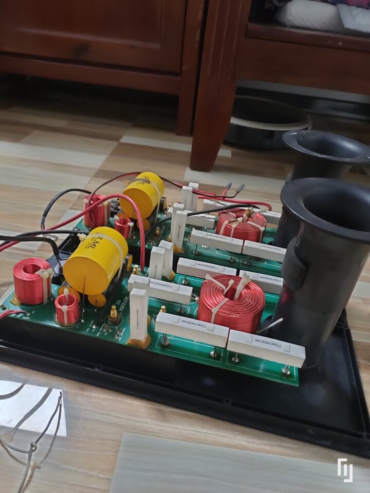

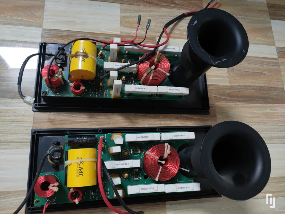

    Đang ghép thử JBL 130A + Cặp kèn jbl 2425J ... ( 1 kèn làm Mid + 1 kèn làm Trép ) ....
    Ghép Phân tần làm 3 đường tiếng ...

    khò khè.... đúng với chất âm của kèn
