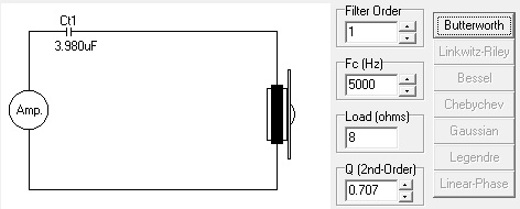

Không có sơ đồ chung cho mạch phân tần bác ơi, muốn làm 1 cái cross thì cần phải biết: Trở kháng của loa? Tần số muốn cắt? Độ nhậy muốn có? Còn nếu nhắm mắt làm mò, thì cứ tìm một cái tụ có trị số khoảng 2 - 4uF mắc nối tiếp với loa super treble (tương ứng cắt từ 10Khz - 5Khz).

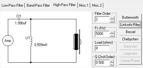

Phân tần bậc 1 thì bác tìm con tụ 4uF mắc nối tiếp với loa. Phân tần bậc 2: tụ 2uF mắc nối tiếp và cuộn cảm 0.5mH mắc song song loa.
