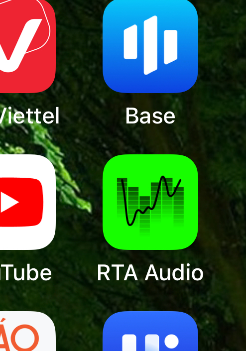

Đây bác. E vẫn thô sơ dùng ip để test, tuy nhiên quan trọng là bác phải có bản thu âm chuẩn để test nó. E thì đang dùng cd của hãng Nordost với track No.4. Ngoài ra trong cd này còn rất nhiều track giành cho việc test mục đích khác nhau nữa. Muốn làm nghiêm túc thì bác nên mua cd này, và ht micro xịn thu âm còn e nửa mùa dùng ip thôi bác.
