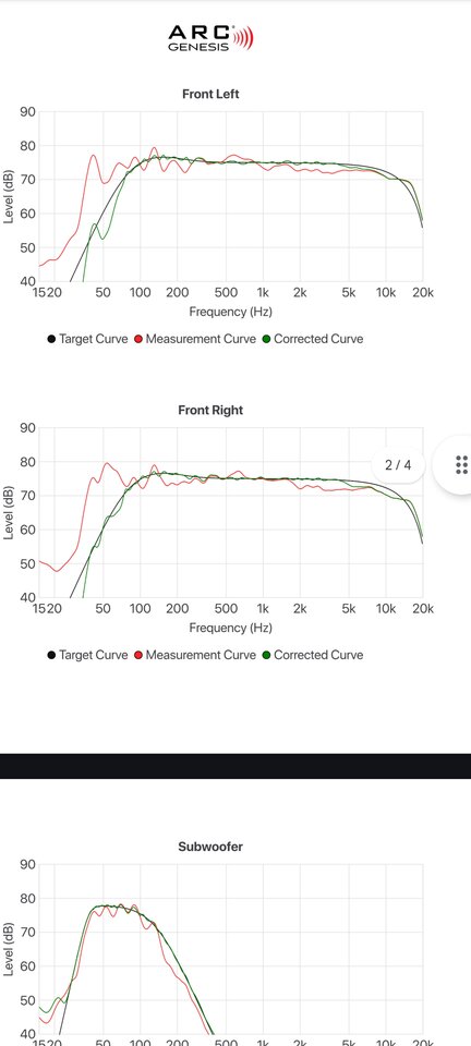

    em đã làm theo guide này và khá hiệu quả. https://www.youtube.com/@AcousticsInsider
    Cụ thể là phòng nào thì cũng sẽ có điểm cân bằng nhất của bass, mình đặt chỗ ngồi tại đấy, rồi từ đấy tìm điểm đặt loa. Cuối cùng mới là đặt tấm tiêu âm. Quan điểm của chú AcousticsInsider này là cứ tiêu âm giải rộng mà chơi (rock wool), đặt càng nhiều càng tốt. Bọn này giờ shopee cũng nhiều mà không đắt.
