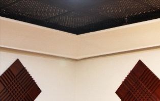

    theo em biết . do trong phòng bác đồ đạc quá nhiều ( ảnh hưởng đến đường đi của âm thanh ...) , bác nên thu dọn bớt đi .
    và 2 tấm vuông bác treo bên phải và 1 tấm đặt ở tủ kính bên trái ấy nó thực sự là tán âm chứ ko phải tiêu âm . bác nên thêm tấm tiêu âm ở 2 bên tường . có thể đan xen cả tán âm và tiêu âm cạnh nhau . và bác nên thêm 2-3 tấm tiêu âm trần .
    em chưa thấy được cuối phòng của bác thế nào . bác nên đứng ở vị trí tivi chụp 1 ảnh về cuối phòng ...cũng cần bố trí tiêu âm và tán âm ở đó và là điểm chính cần làm .

    Bác có 2 cái tán âm đẹp quá ... Bác mua ở đâu vậy :?
