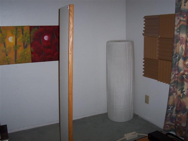

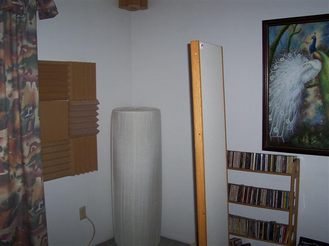

  18. crossroads
    crossroads Advanced Member
    4/5/07
    151
    Bác nói tiu âm như 2 cái nầy phải không ở hai bên góc phòng màu trắng? làm bằng len không độc cao 1.22m tròn .4m :)
  19. hungdungmt
    hungdungmt Advanced Member
    24/4/06
    232
    166
    Mới tập chơi
    Thân gửi bác crossroads
    Nếu mà em làm như của bác thì em không còn phòng để nghe nhạc nữa.Phòng em chật lắm mà.kính bác
