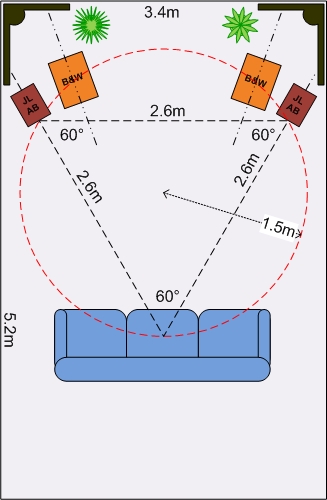

    Bác thử cái này xem thế nào.
    Thân.

    Cám ơn Bác Hieuats, em sẽ bố trí cho chuẩn lại theo ý Bác xem sao, hiện tại cũng gần đúng như hình Bác vẽ rồi.

    Tại vì cái ghế salon để xa quá, nếu để gần như hình vẽ của bác hieuats thì treble OK ngay.
