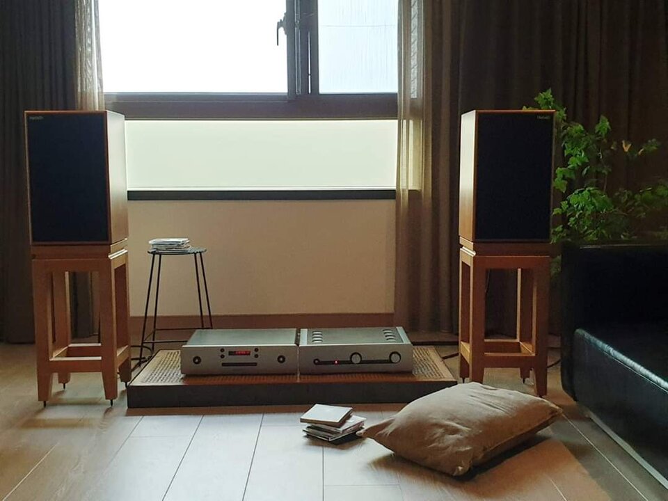

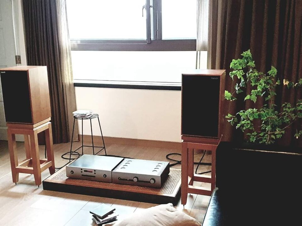

  22. Desafinado
    Desafinado Approved Member
    28/6/21
    32
    57
    Em và mấy a bạn xoay ra ai cũng bảo tốt hơn, còn đẹp ko là do mình sắp xếp ạ
    Vài hình tham khảo
    jazzend and Mr.Henry like this.
