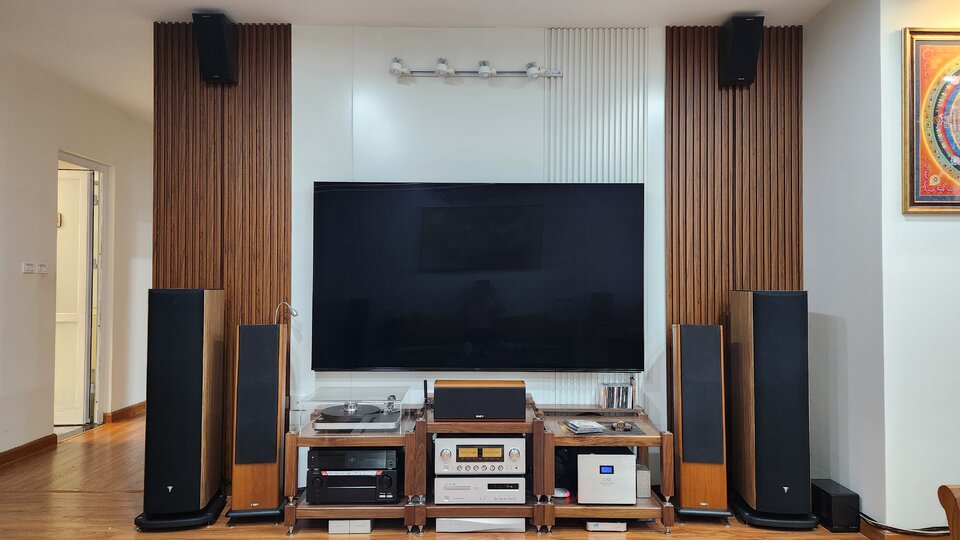

  20. THANGTOAN75
    THANGTOAN75 Advanced Member
    3/3/17
    62
    55
    E cũng ỏ Chung Cư, may chủ đầu tư làm điện rất kỹ, tiếp địa to chuẩn, AE nghiên cứu ốp thêm Lam sóng này để tán âm nữa là ok đấy. E cũng nghe nhạc xem film ở phòng khách.

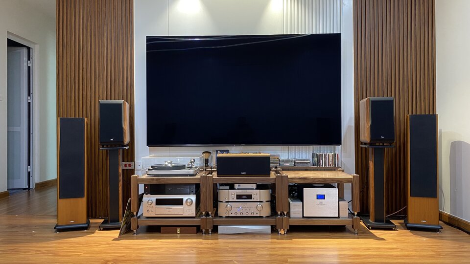

  24. THANGTOAN75
    3/3/17
    62
    55
  25. tony bao
    tony bao Approved Member
    19/2/19
    32
    44
    QUÁ TUYỆT VỜI EM NHÉ
