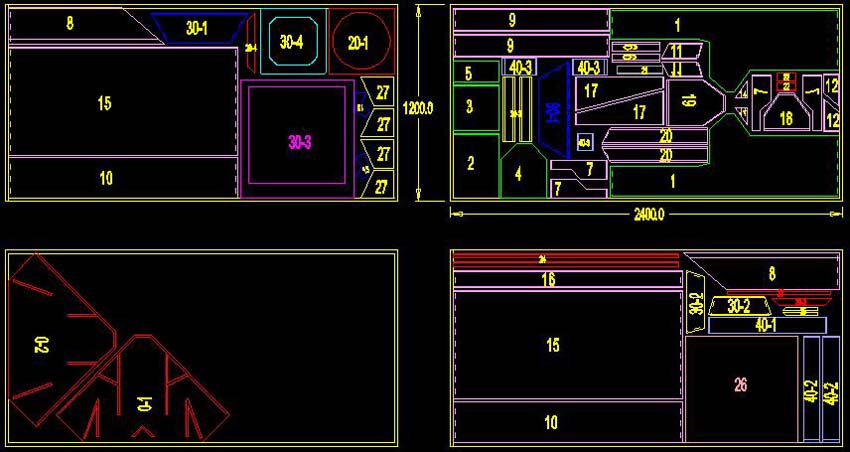

    Mọi thứ trên giấy đã sẵn sàng, mình chỉ còn chờ mua được ván như ý nữa là mình sẽ tiến hành thi công.
    Theo như hình 2D dưới đây, đó là tất cả các mẫu để ráp AG, mình cần mua 4 miếng ván khổ 1200 X 2400 là đủ.
    Nếu sử dụng ván MFC hay MDF ở thị trường VN thì chi phí tiền ván từ 1,5 triệu đến 3 triệu là đủ. Có rẻ không các bác?
    Mong ý kiến đóng góp.

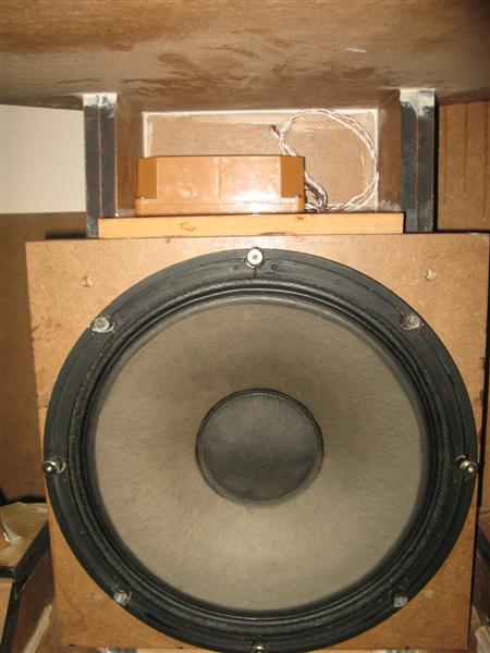

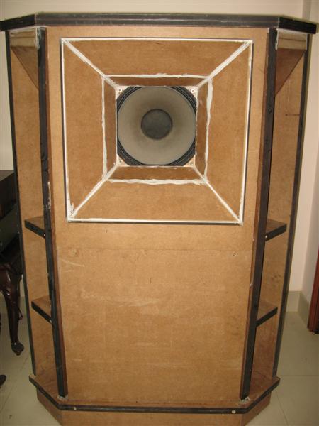

    Tình hình cặp thùng loa Autograph sắp hoàn thành, nay gởi vài tấm hình mời các bác xem.
    Còn rất nhiều chi tiết cần phải làm, hy vọng có thể hoàn thành loa trước ngày giỗ tổ HV.
    Thân,
    minasu

    Mình mới hoàn thành khoảng 60%, còn nhiều chi tiết cần phải làm, giai đoạn cuối cực kỳ quan trọng (quan trọng nhất là lúc gắn loa vào để thử - âm thanh không ra thì coi như nó chỉ là mô hình thôi bác ạ!). Tới đâu mình sẽ cập nhật hình tới đó để chia sẽ cùng tất cả anh em.

    Vài ngày gần đây tranh thủ ráp được 2 thùng Autograph gần như hoàn chỉnh. Chỉ còn dán thêm lớp gổ trang trí nữa là xong. Mình đã nghe thử rồi, mừng quá nó có ra tiếng các bác ạ!
    Vài tấm hình mới các bác chiêm ngưỡng tác phẩm của mình.
    À quên, vụ mạt cưa của viền loa mình đã xử lý rồi đấy, cặp loa của mình bây giờ đẹp như mới!
