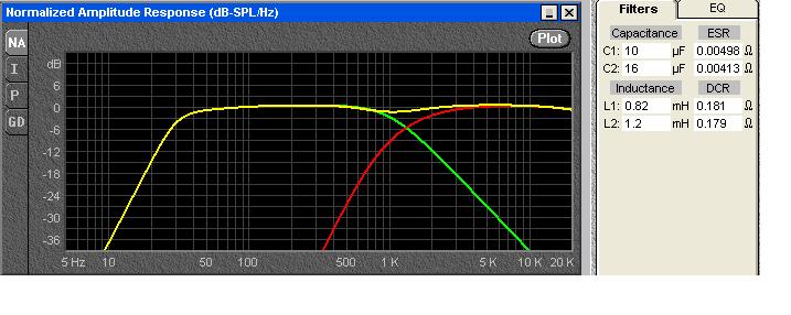

    nhìn bản vẽ phân tần của Gold Monitor tương tự như như bản vẽ sau.
    đây là thiết kế " chuẩn mực " cho cắt tần loa 2 đường tiếng với đáp tần rất đẹp.

    thay các trị số linh kiện tương tự như schema Monitor Gold, chạy mô phỏng ta được đáp tần rất đẹp. việc loa bass và treble cắt cách nhau 1 khoảng và đảo cực loa treble để đáp tần phẳng là 1 điều đáng để làm theo. trên hình mô phỏng ta thấy loa bass cắt tầm 1k2 trong khi loa treble cắt tầm 1k6. nhưng đáp tần tổng hợp vẫn đẹp dai như cháu bà Hai. :D
