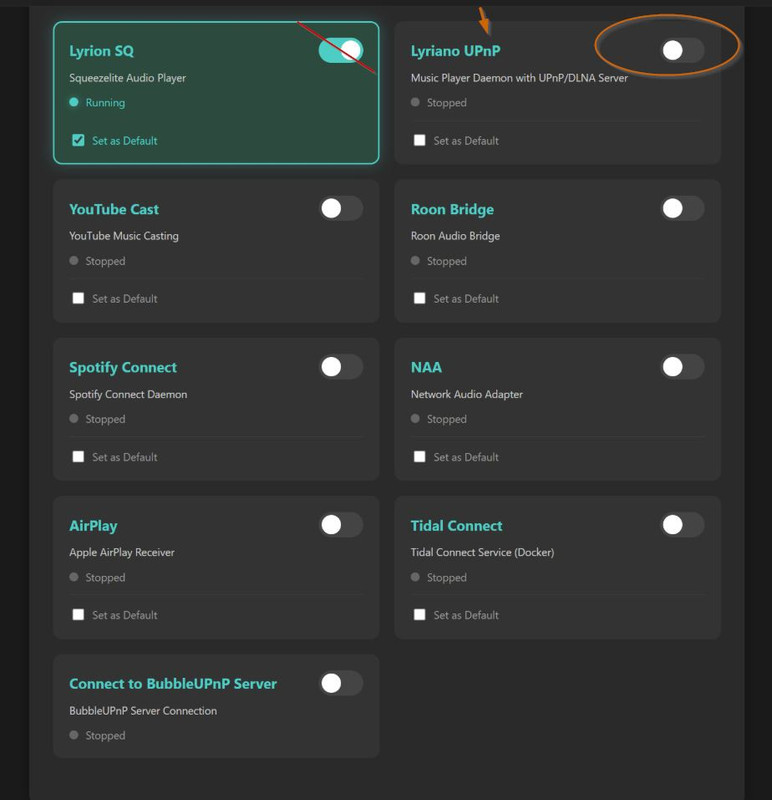

    Cách play BubbleUPnP/MConnect đến Diretta UPNP như bác chia sẻ rất tiện dụng và âm thanh tốt, có nhiều bác đã dùng UPnP (trước khi có các Repo Diretta Rederrer UPNP) play sang rAudioRetta bằng cách rất đơn giản thông qua bản OS Lyrion RT của mình
    https://github.com/lovehifi/lmsraudio
    Bác nào đang dùng Pi làm Host có thể dùng bằng cách bật Lyriano UPnP lên, BubbleUPnP/MConnect trên phone kết nối đến Lyriano, phát nhạc Offline/Online Diretta host nó sẽ đẩy ra Diretta Target --> DAC.
    Tương tự vậy, tất cả những gì phát ra trong LyrionRT đều trở thành Diretta Host - Diretta Target
    Ví dụ: Roon --> LyrionRT Diretta bật Roon-Bridge --> Diretta Target --> DAC
    Về cơ bản AudioLinux là OS cho ra âm thanh rất hay, 2-3 năm trước mình tham khảo về OS ArchLinux từ AudioLinux để tinh chỉnh rAudio thành LyrionRT.
