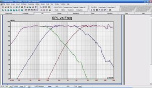

    LspCad 6.34 em chỉ có 6.41
    XvrShopD có mà như không

    Gửi em xin bản này dùng thử xem sao ạ.
    XvrShopD

    dùng cái này nè 1. LspCad 6.34
