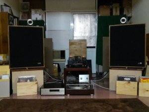

    Sau một thời gian dài tích cóp, loay hoay từ thiết bị, phụ kiện, đến setup. Tới nay em đã khá vừa ý với chất âm mình đang có, xin giới thiệu cùng các bác tham khảo:
    Phòng nghe: ở tầng 2, lọt lòng 3.7 x 6 m, trần cao 2.6m (4 góc trần chưa xử lý)
    Trần & sàn: trần thạch cao, sàn gạch, trải thảm đằng trước loa, thảm dày kích thước 1,6 x 2,3 m
    Nguồn phát:
    CDP: Denon 3500RG (đã nâng cấp thay tụ lọc nguồn, tụ cho opam, Opam thay toàn bộ 627, mới bổ sung 2 con Burson V5, độ AC inlet Fururtech để chơi dây nguồn rời)
    Turntable: Victor QL-A95, Cartridge Benz Micro, Phono box Clear Nano V2
    Pre passive dùng biến áp đầu vào UTC 20, volume Khozmo + trở Z foil, toàn bộ cọc RCA là CMC mạ bạc 2 lớp non magnetic.
    Ampli: triamp
    - Amp đánh bass + mid low amp 845SE Teablue bóng pre 2 x ECC83 Tesla cổ, bóng lái 2 x 4699 Philips đầu vuông thủy đen halo getter, bóng công suất China xưa đế nhôm, Volume TKD 2CP2511, tụ nối tầng Mundorf và Musicap, cọc tín hiệu và cọc loa CMC mạ bạc 2 lớp.
    - Amp đánh mid và treble: amp kit 1 Audio Note toàn bộ biến áp Audio Note cổ OPT loại 25w FE EI lưỡi 38, bóng nắn 1x U52 GEC, bóng pre 1 x B36 Marconi đế sắt, bóng lái 2 x 5687 Tungsol Cu foil, bóng công suất 2 x PX25 Osram, tụ nối tầng toàn bộ Jensen vỏ giấy và tụ lọc nguồn tụ thoát đều là Jensen, vol TKD 2CP2511, cọc tín hiệu CMC mạ bạc 2 lớp, cọc loa Audio Note bạc.
    - Amp đánh super treble: EL3 PP, mở và lái 2 x 12AX7 Telefunken, công suất 4 x EL3 Philips quả lê xông khói, tụ nối tầng Jensen vỏ nhôm vàng và volume TKD 2CP2511, cọc tín hiệu và loa đều là CMC mạ vàng.
    Loa: Altec 9815 (dây trong thùng loa đã thay bằng Supra và kẹp chữ U Mundorf mạ vàng) + super treble Fostex FT-33RP. Hộp phân tần rời 3-way, cắt bậc 2, mạch Zobel cho củ bass, cuộn cảm C-core Janjenz cắt bass và tụ Mundorf Evo oil thoát mass, tụ Mundorf Supreme và cuộn cảm Solen cắt mid và cảm P core Janjenz & tụ Mundorf Evo oil thoát mass, Tụ Multicap cắt super treble và cuộn cảm Dũng audio thoát mass; mạch Lpad bằng trở Mills 12w. Hộp phân tần bằng sắt có nối đất, dùng toàn bộ cọc loa bắp chuối CMC mạ vàng và mạ bạc 2 lớp.
    Dây tín hiệu: 1 cặp Transparent Ultra (từ phono box tới pre), 1 cặp Transparent Super MM2 cắt mét không có cục lọc (từ CDP tới pre), 1 cặp Nordost Frey 2 jack đồng hãng (từ pre ra amp 845 SE), 1 cặp dây Frey 2 cắt m jack WBT đồng+ jack Audio Note Bạc (từ pre ra amp PX25 SE), 1 cặp dây DIY (từ pre ra amp EL3PP)
    Dây loa: cho củ bass là Kimber 12VS, cho củ mid là Transparent Super Bicable, cho củ super treble là Supra cắt mét & bắp chuối Audio Note bạc.
    Biến áp cách ly: 4,5 KVA lõi C- Core dây đồng dẹp, AC inlet Furutech, ổ cắm ra là Leviton đời cổ. Amp 845 cắm thẳng vào ổ cắm tường, tất cả các thiết bị còn lại cắm qua BACL, có 3 cấp điện áp ra: 100, 120 và 220V.
    Ổ cắm, dây nguồn: Ổ cắm tường là Oyaide R1. Dây nguồn: cho amp 845: dây công nghiệp lõi 6mm jack iego cắm thẳng vào ổ cắm tường, dây nguồn cho BACL là Furutec 762 dùng jack iego. Dây nguồn cho amp PX25 là Furutech 762 jack iego, dây nguồn cho amp EL3 là iego đồng của hãng, dây nguồn cho 3500RG là Furutech Nano với jack Wattgate + iego.
    Nối đất: dùng dây điện thông thường nối vào dây đất của điện nhà, bộ dàn nối tại 1 điểm là cọc đất của amp 845 bảo đảm tránh được loop, tuy nhiên các dây nguồn đều được nối giáp với đất.
    Chống rung: Chân đinh chén hứng Dũng Audio cho loa
    Tủ kệ: Kệ Xinh cho amp, pre. Tủ kệ gỗ công nghiệp cho 2 thùng loa.
    Tiêu âm: 6 tấm tiêu âm trầm 60 x 120 cm bằng Rockwool Thái, 1 tiêu âm bán nguyệt của Atlantic
    Layout: Vị trí loa (tính từ tâm mặt trước của loa) cách tường hậu là 2,0 m, cách vách hông là 90 cm, khoảng cách 2 loa là 1,9m. Hai loa xoay khoảng 23 độ hướng vào nhau. Điểm ngọt ngồi cách đều 2 tâm loa 2,0 m. Mặt đáy loa cách sàn 49 cm. Ghế ngồi nghe cao 42 cm.
    Nhạc: nghe nhiều thể loại, trong đó thường nghe nhất là cổ điển như symphony, concerto, quartet, trio, opera; symphonette, soft/rock opera, nhạc kịch Broadway, film soundtracks; jazz cổ, jazz vocal cổ và một ít country. Nhạc Việt Nam lâu lâu mới nghe.

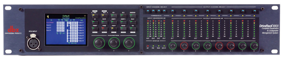

    Thích chơi nhiều "ways" thì nên thêm em này đi bác hoangtrong :p

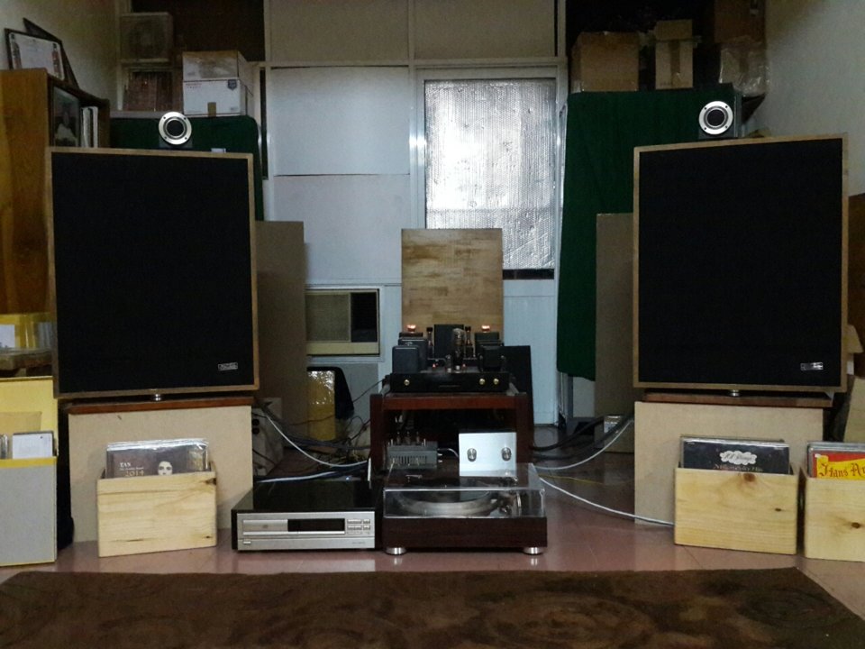

    Hình đây các bác. Em chủ yếu chú ý phần nghe, còn phần nhìn thì chưa đầu tư, còn khá lôm côm!

    Em thấy loa kê hơi cao hả anh Trọng

    Nhìn có vẻ hơi cao. Trước đây mình thử hạ loa xuống 15 cm thì bị ồn vì dội sàn, lúc đó chưa có thảm, để ở độ cao này thì nghe tốt nhất. Nay tuy có thảm, nhưng thấy âm hình rất tốt rồi, nên không muốn chỉnh xuống nữa. Loa này gốc là trong public audio, treo trên cao đánh xuống, mỗi vách hông của thùng loa đều có 4 lỗ bên trong có 4 con tán cấy sẵn để đưa lên giá treo loa và bắt vít siết vào. Nay để cách sàn 49 cm là thấp lắm rồi hí hí.
    Ở độ cao này, ai sợ mid kèn hay muốn nghe dịu thì ngồi ghế thấp 30cm, ai quen mid kèn hay ghiền đặc trưng chói của loa kèn thì ngồi ghế cao 42 cm.

    Con này em đã thấy 1 bác cao thủ chơi cùng lúc 2 con (Em nhớ không nhầm thì $4000/con thôi à) :D:D:D

    Và bác cao thủ ấy "vọc" con DBX-4800 ấy cũng khoảng 1 năm nó mới chịu cất tiếng người đấy! :)

    Em biết một bác ở Thủ Đức cũng "ôm" 2 em này giống người "quen" của bác và em ;)
