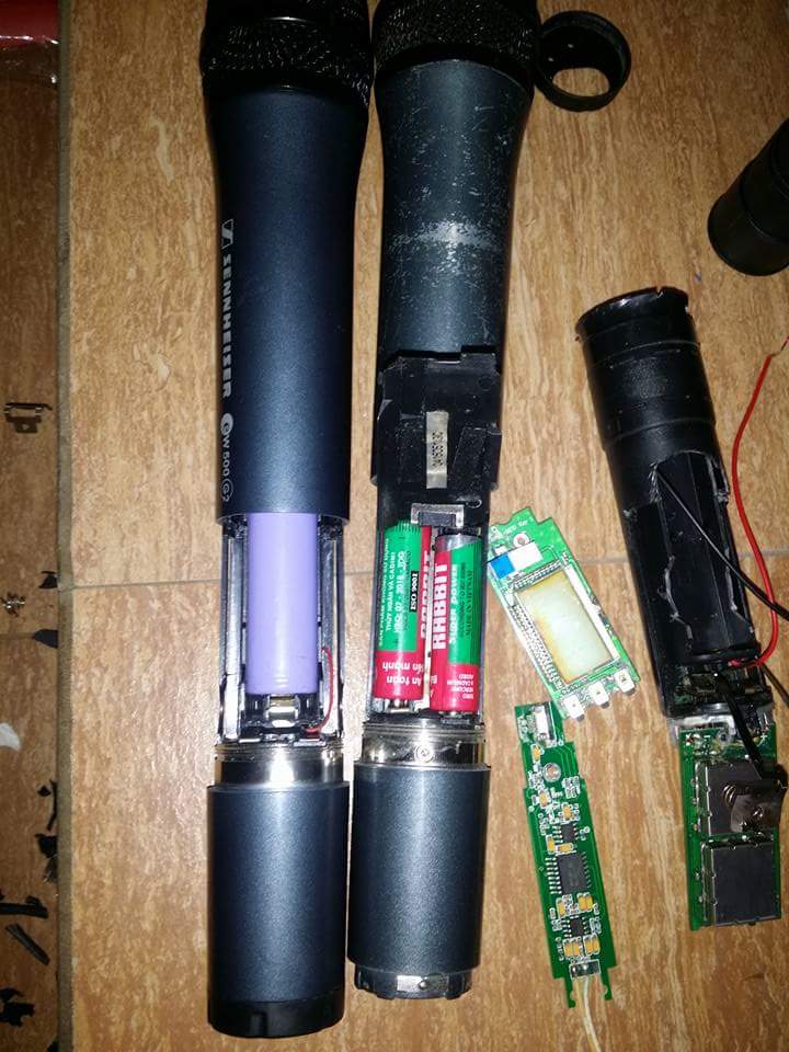

    Tận dụng pin laptop dùng cho mic được ko mấy bác. Có hư ko vậy nhờ các bác tư vấn giúp

    Bạn đã tháo ra đã chế được thế rồi thì theo mình bạn thêm 2 con Diot nối tiếp nhau cho nó có sụt áp 0.7x 2= 1.4V như vậy cho nó an tâm vì pin laptop nó có áp cao hơn như bạn thấy, còn dòng của nó khi cấp điện nó lớn hơn của pin rất nhiều.. ...

    Pin này la 3.7volt thôi bác ơi chứ ko phai 4.5volt đâu ạ.nếu cẩn thận thì như bác nguyenha7940 nói thêm 01 diot nữa vừa giảm áp 0.6volt còn 3.1volt.lại chống được lắp ngược cực của pin thì quá ok a

    Ối không đeo kính, trả lời bậy rồi :) mic của bạn là loại không dây, không phải loại condenser.
    tuy nhiên chẳng hại, chỉ mau lão hoá thôi gỉam tuổi thọ...hihihi.
    chắc cú thì theo phương án thêm con diode vài trăm đồng :)
