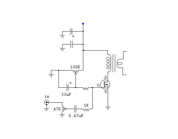

    Mến chào tất cả các bạn.
    Trong cuộc đời chơi âm thanh của mình cũng có đôi lần tìm cách này cách khác ráp một cái ampli dùng BJT hay mosfet theo kiểu của ampli đèn Single-ended, âm thanh thu được tuy có một số ưu điểm như detail, dynamic... nhưng một nhược điểm cố hữu linh kiện bán dẫn đã làm mình từ bỏ ý định theo đuổi trò chơi này: đó là độ phi tuyến quá lớn!
    Không biết đất trời xui khiến như thế nào, vừa rồi có người bạn ở United States về chơi có tha về cho mình vài con sò mosfet có package rất lạ và độ tuyến tính rất tốt, như đèn vậy. Thế là sau vài tuần mày mò cân lên chỉnh xuống (chứ không thể chạy mô phỏng do không biết lấy đâu dữ liệu), mạch single-ended mosfet đã chạy tốt và làm chính bản thân mình sửng sốt về độ trung thực, silence, cũng như cái chất âm trong suốt như pha lê của đèn...
    Tuy trong lòng cũng muốn giới thiệu cho các bạn một kiểu chơi lạ nhưng phần vì mình ngại là newbie nên chưa biết bắt đầu bằng cách nào, nếu các bạn ủng hộ thì mình sẽ nhờ cậu nhân viên rành về kỹ năng giúp mình trình bày vấn đề này hy vọng các bạn dễ bề thấu đáo hơn :)...
    Kính mong các bạn cùng quan tâm.
      File size:
      13,4 KB
      Views:
      1.911

    em thấy cái mạch nhìn có vẻ đơn giản nhưng lại chẳng đơn giản , rùi còn OPT , chắc cố ý gây mèo hài cho giống đèn , và vì dùng nguồn đơn nên khỏi phải lo tụ hết date :D .
    Nhưng em thấy chỉ có 1 MOSFET , và đặt chế độ class A thì lo gì độ tuyến tính mấy hả bác , mí lại em thấy bán dẫn có vẻ ít méo nhất và tuyến tính nhất mờ , đèn thì méo tá lả mà méo mới hay :mrgreen: .
    Cũng mong bác review và post vài pic về cái amp này , sch đầy đủ hơn thì tốt ạh , supply , thông số OPT , MOSFET ...

    Cảm ơn bạn đã cùng mình quan tâm đến vấn đề này, ( có lẽ mình gặp "cạ" rồi đây)...
    Tuy nhiên theo cách phát biểu của bạn, mình cảm thấy đó là do ảnh hưởng các tuyên ngôn của một số tay chơi hoặc nhà thiết kế, hoặc một dư luận nào đó, điều này vừa đúng lại vừa không chính xác...
    Ở điểm thứ nhất, chuyện cố ý gây méo hài cho giống đèn, thực tế bản thân linh kiện đèn hoặc cả bán dẫn không gây nên cái gọi là hiệu ứng "méo hài" của audio, nó phụ thuộc vào thiết kế của ampli đó.
    Điểm thứ hai, bán dẫn "có vẻ" ít méo và tuyến tính, điều này chỉ đúng khi xét trên tổng thể một mạch ampli hoàn chỉnh, còn trên bản thân một linh kiện đơn lẻ thì hoàn toàn ngược lại...
    Điểm cuối cùng, đèn thì méo tá lả mà méo mới hay, có thể một số audiophile có sở thích như thế, nhưng bản thân mình hoàn toàn không đồng ý với quan niệm trên và hầu hết những ampli đèn nổi tiếng trên thế giới đều không vướng phải bệnh như bạn đã nói ...
    Hy vọng có dịp trao đổi nhiều vấn đề liên quan hơn cùng bạn.

    bác chủ tham khảo chi tiết thêm ở đây , khoai tây DIY
    http://diyaudioprojects.com/Solid/ZCA/ZCA.htm
    chi tiết khác là thêm cái biến áp xuất (OPT) mà thôi , thêm OPT cồng kềnh nhung dc cái là có thễ tương thích tốt với fet lắp opt z ra xác định dc theo nhu cầu .
    mạch chạy Class A , hiệu suất thấp , cần giải nhiệt lớn và dòng nguồn nuôi cao , làm thử thấy cũng thú vị .

    Cảm ơn bạn rất nhiều.
    Mạch trên mình cũng làm thử cách đây khá lâu, tuy nhiên do tải R thuần và xuất tụ nên âm thanh của nó tuy sáng sủa nhưng thiếu hẳn cái chất "sống", chất linh hoạt của ampli đèn SE, độ động không mấy ấn tượng( mấy tay chơi thường nôm na là ca sĩ không biết "thở"... :D ).
    Điều sống còn của thể loại này chính là cái OPT, hoặc choke, chính nó đã tạo nên cái passion của ampli đèn SE.

    31
    Bác cho hỏi cái OPT tổng trở là bao nhiêu vậy ? Mạch này được mấy W ?
  10. amber
    amber Advanced Member
    18/8/11
    170
    Chào bạn, vì đặc thù của mosfet là hỗ dẫn cao, dòng cao, áp thấp nên tùy biến lắm cũng cỡ vài trăm ôm đổ xuống đến vài chục ôm, chú ý sự bão hòa sớm của Fe.

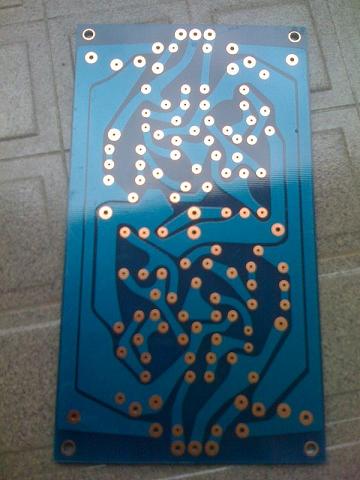

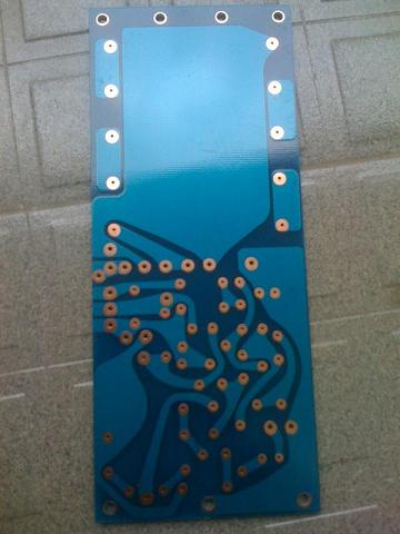

    Mình ráp cái này cũng được vài phiên bản rồi, lục được cái hình mạch in show trước :)

  12. trinh_anhtu
    trinh_anhtu Advanced Member
    6/7/10
    5.678
    731
    Tel Zalo 0913045685
    Bác phải nghiên cứu vụ trôi nhiệt của nó, chỗ này cũng phức tạp. Nguồn cấp không thể cao như đèn, nếu cấo cao được nguồn thì dòng phải khai thác bé mà bé thì dễ đi vào vùng không tuyến tính mấy của con đèn. Nếu nguồn thấp thì OPT phải có trở kháng rất nhỏ như vậy thì khó đạt được đáp tuyến như ý.
    Em thấy mấy cái phần âm thanh của vài loại tivi mầu nội địa cũng dùng mạch gần như thế này. Nguồn 115V, nghe ấm áp khó quên lắm.
    Vài xxx ý của em 8)

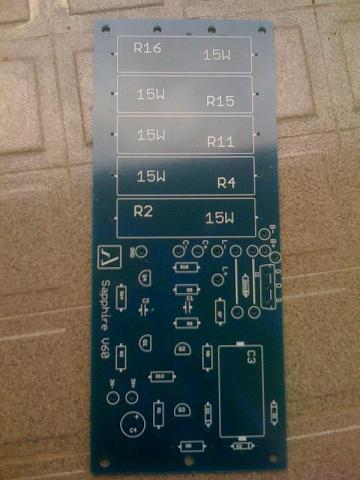

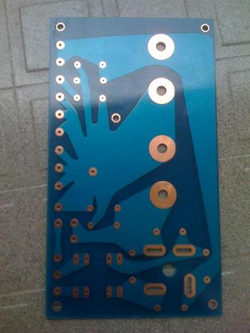

    Mạch in
      File size:
      23,9 KB
      Views:
      1.696
      File size:
      27,1 KB
      Views:
      1.686
      File size:
      22,9 KB
      Views:
      1.689
  16. mimosalq
    mimosalq Advanced Member
    8/5/06
    12.824
    122
    Mạch in bác vẽ rất đẹp,em thích style này lắm,bác vẽ bằng software gì thế.Thân.
  17. amber
    18/8/11
    170
    Dạ thưa bác em vẽ bằng Eagles ạ, hoặc bằng soft riêng của cty em.

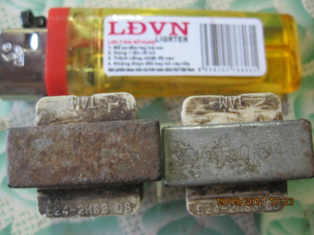

    Em có 2 cái OPT bé xíu của TAMURA lấy trong tivi ra mà chẳng biết làm gì :lol:

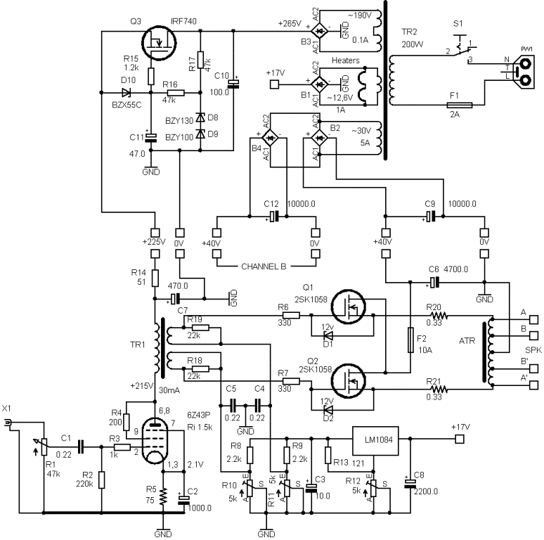

    Mạch này bác chạy pp
    IRF740 làm reg . cấp cao áp ỗn , sạch ,riêng cho đèn 6z43p
    2 fet 2SK1058 chạy pp đảo pha bằng T1 ngõ ra T1 riêng 2 cuộn nhằm bias chuẫn cho từng con 2SK1058 thực tế có thể xài chung bias , biến áp inverter phase quấn ra 3 dây thôi nếu 2SK1058 tốt và cân nhau vì trước mỗi con công suất đã có R 330 hạn chế sai số Q.
    OPT dc thiết kế theo kiễu Auto transformer cho đon giản vì Z ra của fet gần Z loa về lí thuyết thì đấu nối cách này khai thác hết cong suất và chất , trong thực tế thì ngược lại vì trỡ kháng loa làm ảnh hưỡng tới tổng trở toàn mạch do đó sẽ kén loa và nghe khô ráp trung âm , đề nghị làm biến áp ra loa có ngõ ra riêng biệt tùy thích đấu nối . vì cách đấu trực tiếp chỉ thích hợp cho PA "out door"
    LM1084 ỗn nguồn dòng cho Bias Vr 12 xác định áp cần có cho bias . không cóIc này dùng 317 cũng dc vì dòng nhỏ
    nguồn cấp cho 2 mạch pp PSU 30v 5 A là không đủ cho công suất thật .
    tám cho vui có gì sai bỏ qua :mrgreen:

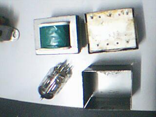

    Mình cũng có mấy cái OPT bé xíu 600 ohm 8 ohm
    lấy phối trỡ kháng ra loa cho OTL đèn khá hay
    cái OPT bé tí này là 5k 8 omh tháo máy qs Mỹ tính lấy lõi mà tiếc vì lắp 6aq5 nghe hay ho
    mấy cái lõi bé tí này lấy quấn driver dc. vì lõi tốt
