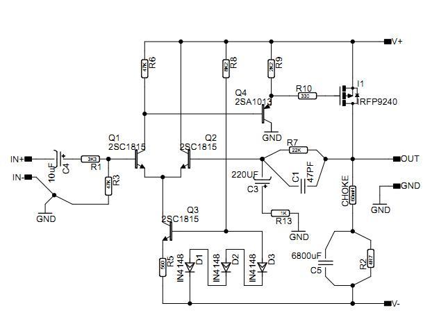

    Xin giới thiệu đến các bạn mạch ampli SE tải choke:

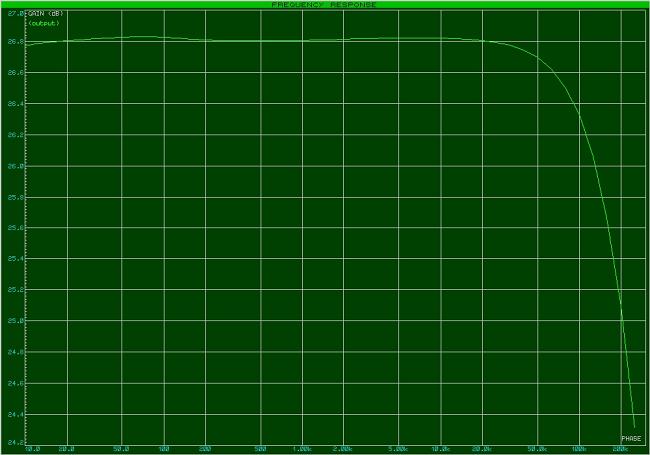

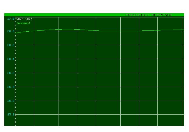

    Kết quả chạy mô phỏng:

    Em chưa hiểu choke trên để làm gì, nếu hoạt động được thì 9240 phải có dòng tĩnh cực lớn. Nếu bác thích choke thì nên dùng biến áp nối tầng cho mạch bán dẫn. Em hiểu mục tiêu của bác là có cuộn dây trên mạch, điều này đi ngược lại với thiết kế băng thông rộng hiện nay. Phần nữa con tran 1815 rất được ít dùng cho mạch Hi-end, nguyên lý thì có thể được. mong bác phân tích hay dở của mạch này :?:

    Với trị số linh kiện nhue trên hình dòng qua con Q1, Q2 là 1mA. Trở tải cực C là 47K, chắc bác tính ra được dòng qua 9240 là cực lớn :lol:

    Để trả lời cho thắc mắc về băng thông xin bác xem bảng đáp ứng tần số: 100khz suy giảm 0,5dB. Nếu bác cần sử dụng transisstor đắt tiền hơn xin thay thế và điều chỉnh cho phù hợp.

    Bạn có thể trình bày cách tính toán dòng qua IRFP 9240 theo cách tính của bạn được không? Để mình có dịp tham khảo thêm.

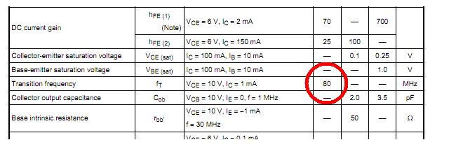

    Dạ thưa bác, bảng kết quả mô phỏng về băng thông như em đăng ở trên chính là kết quả của mạch điện sử dụng các linh kiện rẻ tiền như C1815...Có lẽ bác xem chưa kỹ các post trên :).
    Bác có thể tìm bất kỳ thư viện nào chứa datasheet của bjt này để tham khảo tần số cắt của nó.
    Xin mượn một chút spec của 2sc1815 TOSHIBA:

    C1815 và C2240 đều là trans for audio, thông số ngon ngang ngửa nhau, đều dùng nhiều trong amp và TV Nhật, chắc bác thấy nó bị nhái nhiều quá nên xem thường nó.
