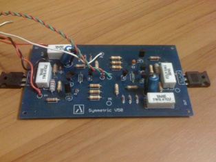

    e ráp song song 1 mạch đối xứng mà bác í khuyến mãi thêm đây, e post lên các bác góp ý giúp e nhé. Theo đánh giá của riêng em là thích hợp cho xem phim vì e có cảm giác mạch này rộn ràng và trung thực đến rợn người í.

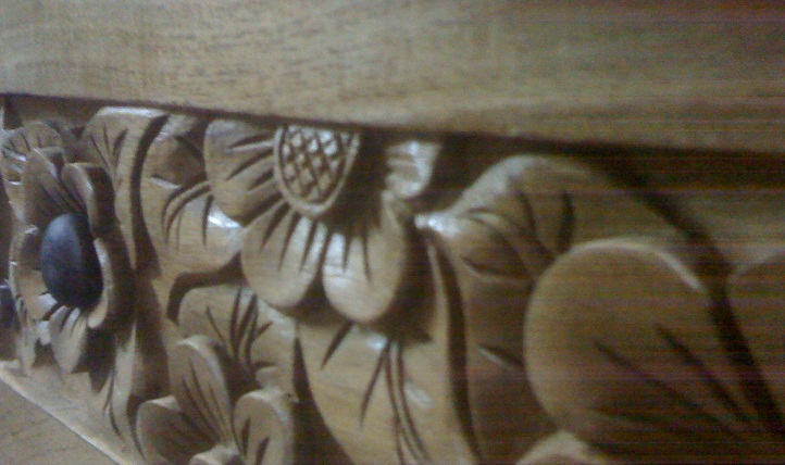

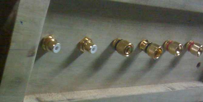

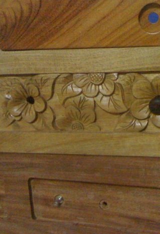

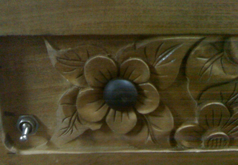

    Chào các bác, hôm nay Chủ Nhật rảnh rỗi em tranh thủ post vài hình ảnh về chassis dành cho concept, hoàn toàn bằng gỗ để gợi mở một xu hướng...pure natural :).....mấy cái hộp này đang trong giai đoạn xử lý bề mặt...

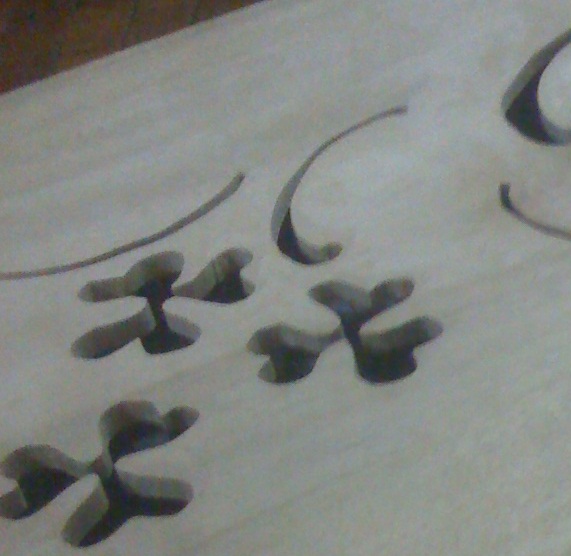

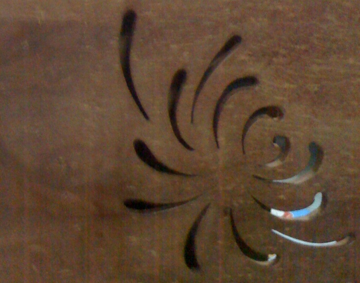

    ....các khe tản nhiệt được chạm họa tiết thủng...

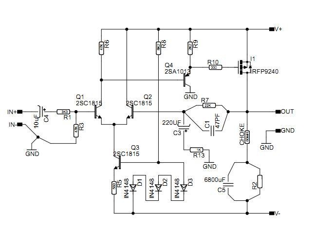

    ...À có điều này em quên mất, các bác thích trải nghiệm xin nghiên cứu và lắp theo sơ đồ dưới đây với giá trị R2 là 8-15 ohm/20w...nguồn cung cấp -/+24v/8A cho mỗi kênh, hiện giờ cũng đã có thể hỗ trợ mạch in cho 5 bác đầu tiên đăng ký để việc lắp thử dễ dàng hơn...:) xin cam kết mọi rắc rối phát sinh trong quá trình lắp ráp sẽ được nhân viên của em hỗ trợ đến nơi đến chốn...

    Chào tất cả các bác, hôm nay mạng quá chậm nên em trả lời thắc mắc chung ở đây:
    -Giá trị của choke có thể từ 60mH cho đến 240mH vì đây là mạch bán dẫn áp thấp dòng cao, kháng rất thấp, vì vậy quấn choke này cũng khá đơn giản phải không các bác, có thể ra vài đầu dây để thay đổi cho phù hợp với loa của mình.
    -Chú ý kết cấu cơ khí của khoảng hở airgap và độ rung của Fe vì dòng rất lớn.
    -Điện trở R2 trong hình trên có thể giao động từ 8ohm/35w đến 15ohm/20w
    Chúc các bác thành công.
  14. concerto
    concerto Advanced Member
    27/2/07
    1.913
    15
    Cái choke đúng là không là vấn đề. Nếu cần có thể thay nó bằng 1 nguồn dòng (CCS) cũng dùng MOSFET thì lúc này sẽ không là cấu hình của đèn nữa :D . Nói thì nói thế chứ trên đời chỉ đếm trên đầu ngón tay có amp là dùng đèn và choke có cấu hình như mạch ở trên nên nói về thực tế là dùng choke với IRFP9240 như trên cũng không hẳn là theo cấu hình amp đèn Sinh-gồ Én-địch như topic và mục tiêu chúng ta đang thực hiện. :wink:
    ---> Nếu muốn cấu hình bên trên tương tự như đèn thì phải nên là OPT có tỉ lệ 1:1 chẳng hạn và đương nhiên là có dòng 1 chiều đi qua và cũng có khe hẹp. Còn nếu không muốn có khe hẹp và công suất cao thì ráp hẳn luôn Push-Pull có OPT nhưng như thế là đi xa chủ đề vì chủ đề là Sinh-gồ Én-địch.
    Một điều quan trọng nữa là các bác dùng mạch trên cần giải nhiệt rất tốt chứ nếu không là chuyện lớn đấy.

    một lần nữa e gửi lời cảm ơn đến bác nhé. Nhưng e đang gặp 1 trục trặc về tiếng bác á, cứ vặn lên quá 3h là nó vỡ tiếng, ngoài ra sò khá nóng, không biết bác chủ khi làm thì tình trạng ntn ah? về âm thì e wa bất ngờ, tiếng nhẹ nhàng và nền bass rất tốt. Bác chủ hay ae nào đang theo dự án này có kinh nghiệm hơn thì chỉ giúp e với ạ.
    Trân trọng cảm ơn.
  23. lenamit
    lenamit Advanced Member
    1/6/08
    2.444
    Có nắng , có gió , không có cái đó
    Xin phép bác vài dòng .
    tk Class A chạy rất nóng sò do đó bác phải giải nhiệt thật tốt , giải nhiệt không đủ tiết diện và độ dày nhiệt lượng Q quá tải sẽ chết sò .
    _ bị vỡ tiếng khi bác chạy cùng với Pre hay chạy mình nó test ? xem lại trở kháng , gain nhập phối hợp
    - chỉnh lại hồi tiếp nfb xác lập lại hệ số gain kd qua R7 C1
    dễ hơn là lắp thêm vr ngay đầu vào làm vol sub hạn chế quá tầng :mrgreen:
    cuối cùng là vỡ tiếng do không đủ công suất tải , nguồn thiếu dòng ..
    chúc bác vui
  24. amber
    amber Advanced Member
    18/8/11
    170
    Chào bác, chúc mừng bác đã lắp thành công, về hiện tượng vỡ tiếng bác lenamit đã giúp em trả lời về tất cả những rắc rối có thể xảy ra, tuy nhiên bác cũng có thể kiểm tra kỹ về mạch các linh kiện đã gắn đúng trị số và vị trí chưa, ngoài ra chất lượng của choke cũng gây ra hiện tượng trên.
