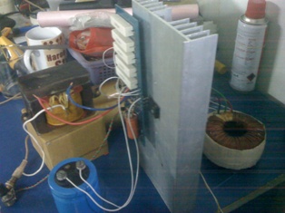

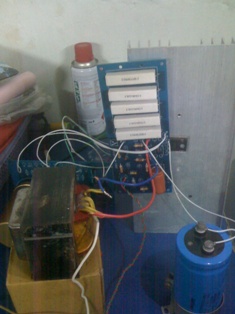

    cảm ơn bác lenamit, bác chủ thớt.
    tình hình là e non tay nên chon sai trở, với lại choke e quấn ko tốt vì vậy tiếng ra chưa đạt, giờ thì tốt rồi, cục choke bác chủ tặng thiệt là đẹp mà quang trọng là mạch đã fix, e đã lắp hát ngon lành, e để hát cả đêm mà vẫn tốt. e chụp vài tấm "công trình" e đã xin giấy phép hoàn công...^^

    Chúc mừng bác, chất tiếng có khá không ạ, em lại lăn tăn rồi :D

    chào bác,
    e vừa nghe "công trình" của e hát vừa post cho bác đây, nói theo sự thật e nghe dc thì tiếng rất tốt, bài đầu tiên e test là No sanctuary here, âm bass trầm ấm, thể hiện cung bậc tốt, tiếng lowmid dầy, mid treb chi tiết... e nghĩ đó là do choke tạo nên. Nói chung khi e nhìn mạch thấy có choke e máu và bắt tay làm ngay thì thật là ko uổng công. E chỉ vọc 3 ngày với chỉnh sửa wa dt với bác chủ thớt là mọi thứ ok. Nếu bác máu thì Pm thử cho bác chủ coi còn kit sẵn ko, nếu có thì vừa mau vừa đẹp, e đang lăn tăn định xin nốt cho đủ xì tê đây mà ko pit mở lời thế nào.....hì.
