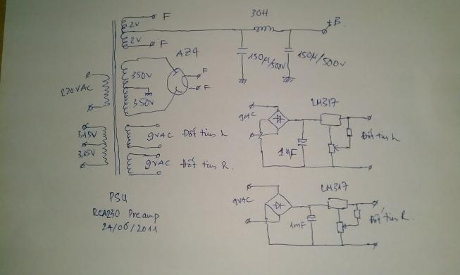

    Em load được cái tài liệu RC14, bóng này nội trở lớn quá! Định dùng tải choke hoặc nguồn dòng xuất tụ nhưng chưa biết tính thế nào.
    @mailinh: bác giúp em cái sơ đồ với, hình như mạch parafeed cũng cần choke thì phải???
    Em mới nghĩ đến đây, mong các bác giúp :D

    - Parafeed dùng R load hay Choke load đều được, nhưng dùng choke thì hay hơn nhiều.
    - Mạch nguồn bác đưa lên, em thấy cao thế cao quá & tụ lọc cũng cao nửa.
    Nếu cục nguồn có sẳn như vậy, thì có thể hạ = Choke Input.

    Mình đồng ý với bác Will, dùng chock load hay hơn R load. Mạch Parafeed cần kiếm tụ và biến áp xuất có chất lượng cao. Lọc nguồn tụ như hình vẽ thì trị số cao. Trị số nhỏ hơn lọc sạch vừa đủ, tiếng lại hay hơn.
    Mình đã dùng đốt tim bằng mạch dùng LM317 thì vẫn bị ù, lọc mệt quá chơi Pin cho lẹ :)

    Như vậy, mạch Parafeed đầy đủ phải dùng 3 linh kiện choke, tụ, và OPT chất lượng cao, khó kiếm và DIY.
    Em muốn dùng cấu hình đơn giản hơn chút, các bác tư vấn thêm cho em hai phương án:
    1) Dùng D3a hoặc E180F để làm CCS cho đèn 30, xuất tụ.
    2) Tải choke (em chỉ quấn kịch thủ được khoảng 180~200H), xuất tụ.
    Phần nguồn: em sẽ tách đôi theo kiểu dual mono cho có mùi 2end như sau: (BA --> AZ4 --> 15uF --> choke 30H --> 60uF) x 2
    Đốt tim: dùng pin hoặc ổn áp --> phân áp bằng mạch cầu xuống 2.2V để chống ù hum.

    1) Dùng D3a hoặc E180F để làm CCS cho đèn 30, xuất tụ: Cái này bác cần tính sao cho mạch CCS có dòng thích hợp
    2) Tải choke (em chỉ quấn kịch thủ được khoảng 180~200H), xuất tụ: Cái này bác quấn được thì chơi thử cho biết mất gì đâu :) . mạch này thì cần cao áp thấp hơn mạch trên

    Cảm ơn bác nhiều, em tính khai thác khoảng 3mA vậy Ua khoảng bao nhiêu volt là đẹp ạ?
    Em quấn choke trước để tính xụt áp ---> quấn nguồn. :?:

    Dạ, ý định của em là tính max để ra cái nguồn cho hợp lý ---> không phải điều chỉnh áp nguồn bằng trở.
    Em xẽ tính max theo thông số anh đưa và làm vài điểm trích trên biến áp nguồn. :)
    Cái choke load rất khó làm nên em đang lăn tăn, vừa phải đảm bảo henry vừa phải đảm bảo các thông số khác! :(

    Vâng, em cũng biết vậy nên đã chuẩn bị thêm phương án dùng E180F hoặc D3a làm nguồn dòng.
    Thú thực là cái CCS tube này em cũng chưa biết bắt đầu từ đâu.
    Theo như áp Ua của cụ nm, nếu dùng CCS thì +B cũng khoảng 400 mới đủ. Em mới biết thế thôi, các bác giúp thêm.

    Cảm ơn bác về những thông tin bổ ích trên. Em sẽ lắp theo kiểu dùng CCS trước, nâng cấp OPT sau.
    Em bắt đầu triển khai, mắc đâu bác vui lòng cứu :p
    Đốt tim, em sẽ dùng ổn áp hai lần với Lm317 cho sạch sẽ.

    Đốt tim, em sẽ dùng ổn áp hai lần với Lm317 cho sạch sẽ.[/quote]
    Đúng là nên làm regu 2 tầng thì sẽ đỡ ù hơn rất nhiều, nhất là pre. Bác thử dùng cả 2 cấu hình: ổn áp + ổn áp và ổn áp + ổn dòng xem kết quả có khác nhau không nhé.
    Em vẫn dùng kiểu thứ 2, chất lượng rất tốt.

    Cảm ơn về ý tưởng của bác,
    Dòng đốt tim của đèn 30 khoảng 60mA, em chuyển luôn qua phương án 2 của bác! Vẫn dùng Lm317-TO3, một làm ổn áp, một làm ổn dòng 60mA. Trở hum dùng 10ohm/0.1% fix được không bác? :wink:
