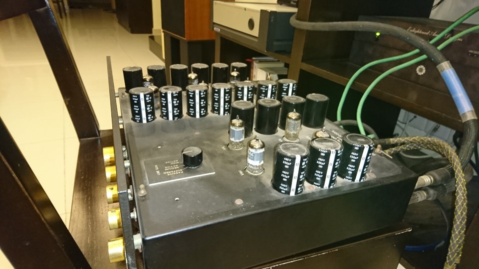

    Hôm rồi có dịp tiếp xúc con pre đèn có dàn tụ lọc nguồn rất dã man...

    Tính sơ sơ thì dàn tụ lọc này là 330uf/450V x 21 cái...
    Chưa kể gần 2000uf của cục nguồn rời nữa....

    Vấn đề là nhiều tụ thì tiếng có hay không ạ. Em thấy các cụ nói tụ nhiều thì tiếng châm?

    Số lượng tụ nhiều kinh khủng như thế. Còn chưa kể tụ không phân cực lắp trong lòng máy đấu // với số tụ hóa trên có khi còn tốt hơn nhiều các tụ nối tầng của những máy khác nữa...
    Và đây là máy đồ hãng. Hàng hand make...

    Mình nghĩ có lẽ con pre đèn này nắn điện bằng diode bán dẫn nên mới lắp một tập hợp tụ lọc khủng như vậy. Nếu nắn đèn với bộ tụ như vậy e rằng bật công tắc nguồn cho máy chạy cũng đồng nghĩa đèn nắn sẽ trần văn tèo trong chớp mắt.
    Theo mình: Với dàn tụ lọc như vậy, không những lọc tốt mà còn có tác dụng như ổn áp cho các tầng KĐ của pre - khi điện áp cấp cho mạch ổn định sẽ là điều lý tưởng cho pre để cho chất âm hay không bị ảnh hưởng vì nguồn. Nếu dùng đèn ổn áp cũng sẽ cho nguồn ổn định tuy nhiên sẽ tốn điện so với dùng tụ khủng. Mặt khác có thể con pre này tiêu tốn khá nhiều công suất cấp cho các đèn điện tử, nên phương án dùng tụ vừa lọc vừa ổn áp lại rất hiệu quả.
    P/s, Với những pre, ampli dùng nắn diode bán dẫn (diode chịu dòng lớn ti) thì việc đấu thêm tụ lọc nguồn có thể hữu hiệu. Nhưng nếu nắn đèn thì sẽ không khả thi = sẽ nhanh hỏng đèn.

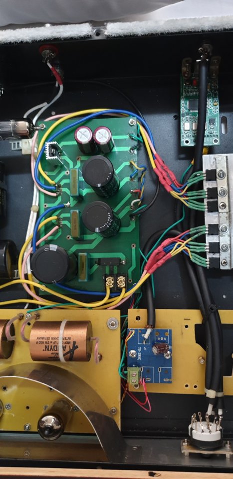

    Em mạn phép chia sẻ vào bài này nhờ các anh chỉ giáo ạ!!! Em xin phép Bác chủ ạ!
    Tình hình em có 1 DAC DIY đèn, điện 220v khi sử dụng cắm điện vào và bật công tắc nguồn hát được khoảng 1 bài thì phát ra tiếng kêu và rè chỗ phần nguồn. Nhưng âm thanh ra amply và loa ko bị gì. Điện nhà em hay dao động và có đấu mas. Lúc điện thấp 214-217 vẫn kêu, 220-230 vẫn kêu. E cắm dây nguồn DAC trc và sau lọc điện vẫn bị tình trạng này. Mong các Anh chỉ giáo giúp ạ! Em đính kèm hình ảnh! Xin cảm ơn MOD!

    Như vậy chắc do fe nguồn chưa vào chặt hoặc đã vào chặt rồi nhưng mấy lá ngoài cùng chưa được ép chặt bằng gông, bằng nhựa cách điện nên giờ nó vùng vẫy tự do khi cắm điện thôi bạn...

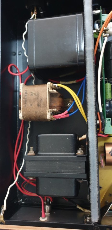

    Đầu tiên bạn kiểm tra ốc xiết biến áp đã chặt chưa nếu lỏng xiết cho chặt lại ốc bắt biến áp vào chassis đã bắt chặt chưa nếu chưa chặt thì bắt cho chặt lại xem sao nhé....máy của bạn mình nhìn thấy 2 cục biến áp nên xem kỹ cả 2 cục bạn nhé
    Và cục Dac đó mang sang nhà hàng xóm Dac không kêu.... Chứng tỏ nó yêu quý nhà bạn hơn nhà hàng xóm rồi nên sang đó lạ nhà nó không kêu.... Nói đùa bạn vậy thôi chứ như bạn nói thì phần Dac này có vấn đề về cấp nguồn nuôi cho nó bạn cần kiểm tra kỹ lại phần đó nếu bạn biết làm còn không bạn nên mang cho thợ chuyên nghiệp làm cho đảm bảo bạn ạ.

    Dạ e cắm vào điện lưới vẫn kêu. E cắm sau lọc điện vẫn kêu. Em có cục ổn áp lioa 5kva căm thử vào sau đó vẫn kêu ạ. Kêu như cục tăng phô tuýp ngày xưa

    Bác mở máy rồi xác định tiếng kêu phát ra ở vị trí nào, chứ nói chung chung như thế thì khó quá IMG_20191021_213911.jpg

    Có thể chỉ là mấy cái ốc bắt biến áp vào chassis bắt chưa chặt mà thôi.

    Em đã xiết chặt hết. Vẫn kêu như tiếng tăng phô đèn tuýp. E dùng điẹn nhà vân kêu. Qua bô lọc vẫn kêu. Hix e nản e Dac này quá.

    Cảm ơn anh nhiều. E loay hoay nó vẫn vậy. E nản nó lắm. Kêu như tăng phô tuyp ngày xưa. Mà lạ mang đi nhà khác. Lắp cũng sau cái lioa 5kva nó lại k kêu, e đo điện áp thì báo 225, 227 v ... để ơ đó ông anh mơ cả mây hoim nay k kêu ...

    Nghe lạ nhỉ.... Nhưng theo mình thì:
    - Để nhà bạn biến áp cắm điện thì kêu rè rè.. Sang nhà khác không bị kêu như vậy dù điện bên đó khỏe hơn điện nhà bạn....=> có thể bạn đã vô tình để cục dac đó không phải trên mặt phẳng có một chân cục dac đó chưa tiếp xúc nên nó bị phát ra tiếng kêu khi có nguồn dù bạn đã xiết chặt các ốc của biến áp ( theo mình khả năng này là 80%...)
    - Còn lại 20% là dây cuốn cục biến áp đó chưa được cố định chặt nhưng vì mang sang nhà khác điện mạnh hơn lại không kêu.... Nên mình nghĩ khả năng này ít xảy ra...
    Chúc bạn sử lý được vấn đề của bạn.... Khéo giờ chỉ cần tờ bìa gập lại để kê dac...
