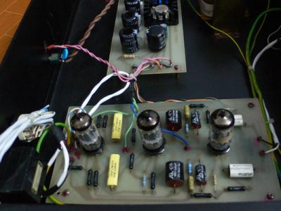

    Chào các Bác,
    Em mới tậu con pre đèn chạy 3 bóng (2 bóg 12ax7, 01 bóng 12au7) nhưng mất hết chữ. Dưới đáy bóng em thấy bác chủ cũ (o ở Việt Nam nên o trao đổi dc) đánh dấu 1, 2,3. Em muốn nâng cấp các bóng đấy mà chả biết đâu là 12ax7, đâu là 12au7.
    Nhờ các Bác có kinh nghiệm tư vấn giúp. Em gửi ảnh bo mạch có 3 đèn em nó.
    Thank.

    Bác nhìn 2 cái bóng nào giống nhau đó là 12AX7

    Chào Bác em đã kiểm tra và thấy 3 bóng giống nhau y hệt.

    Bác dò chân số 6, chân số 2 của các đèn nối lên nguồn B+ con nào có trị số điện trở lớn hơn là 12aX7, vì 12aX chạy dòng nhỏ hơn 12aU (em đoán thế)

    Cái thứ 3 [từ trái qua phải] là bóng 12au7 vì có 2 tụ out chạy chung cho hai kênh

    Chào Bác, có phải com đen nằm giữa 2 tụ mầu trắng o Bác.

    ok chúc bác tìm ra cái mới
