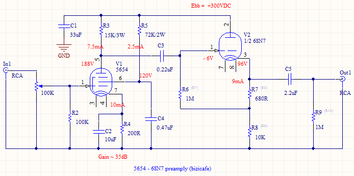

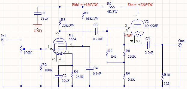

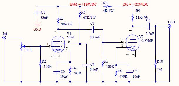

    Em nghe Tây đồn là 5654/6AK5 làm pre nghe âm thanh rất là rộng mở nên ngồi buồn vẽ cái mạch để hàn thử coi sao. Nhờ các cao thủ đi qua phán giùm em câu ạ.
    Mạch này gain cao quá (chắc dùng cho microphone như bác mít nói :mrgreen: ), nên em sửa thành mạch phía sau.
    Mạch mới đây ạ. Tầng sau xuất cathode:
    Mạch mới nhất đây ạ:

    Bác Bi dạo này lên tay gớm nhể. Cho em thắc mắc với bác tí nha
    Tầng sau dùng bóng khác đi bác ơi, dùng 6h6 hơi phí tầng trước!
    6h6 chạy trở tải 11K em chưa thấy ai dùng cho tầng sau!
    Tầng sau bác xuất Katod chắc là ngon hơn!
    Tụ thoát K 10uF thì bác bỏ luôn cho đỡ tốn xiền mua tụ!
    Trở thoát K của 6h6 có vẻ cao quá nhỉ?
    Thấy mạch trên có gain hơi cao phải ko bác?
    Bác dùng cho pow đèn hay bán dẫn vậy?

    Bác dùng mạch vào việc gì ?tính nhẫm thấy gain cao quá , nếu nghe nhạc sẽ bị quá tầng dùng micro hay guitare thì dc .

    Tại vì em nhiều 5654 quá nên làm bớt cho nó đỡ ngứa mắt. Em gọt cái mạch thành thế này đây, các bác phán tiếp giúp em ạ.

    bỏ R7, C3 đi , rồi chạy simulate thử xem !

    Em mà biết chạy simulate thì đúng là vãi Luyện :lol: Mà nối trực tiếp vậy có sao không anh?

    cùng lắm thì cây 6N6 chạy lưới dương
    thay rk 6ak5 = vr 500 ohm rồi set ug1 6N6 = -2V là ok thoai

    Để lưới 6N6 là -2V thì Ukh của 6N6 trong mạch này tính ra hình như vượt limit 100V anh ạ.

    Hé hé , lại chơi mạch giống kiểu em đi , phang luôn trực tiếp sang đi cụ ơi , cũng là ý kiến của cái ông trên kia đấy :D

    thì treo nó lên 70v ! đơn giản !

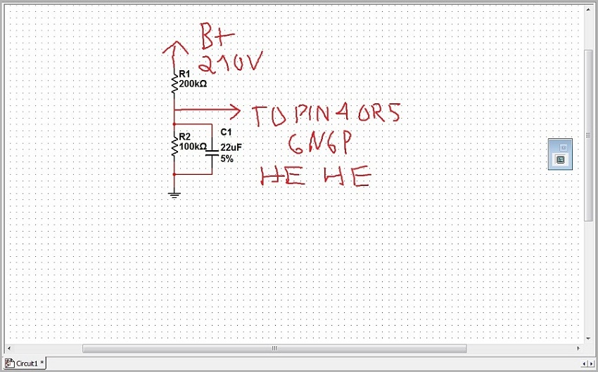

    Bác dùng cầu phân áp cho vào catot 70v thì Ukh sẽ<100v

  17. cuongnm
    cuongnm Advanced Member
    28/5/09
    2.502
    HLGA - GẦM...
    Re: Pre 5654 - 6N6P
    treo áp đốt tim nối kathode ? :roll: :(
    cho vào đốt tim (Heater)

  19. cuongnm
    28/5/09
    2.502
    HLGA - GẦM...
    Re: Pre 5654 - 6N6P
    BẬY ! thuốc diệt giun fu ga ca đây ! :lol:

  20. bizicafe
    bizicafe Advanced Member
    7/8/09
    978
    Re: Pre 5654 - 6N6P
    Multisim, he he. Đến đây thì vượt ngoài tầm hiểu biết của em rồi. Để em đọc thêm lý thuyết tí đã rồi quay lại vấn đề tiếp tục hỏi sau.

    Update tình hình tí, xét thấy còn mấy cây 6SN7 bỏ xó nên em lôi ra dùng thay 6N6P vậy. Mạch em tính toán lại đây, mời các bác cho thêm tí ý kiến trước khi em hàn ạ. 5654 em cho chạy ở áp hơi cao tí cho tiếng nó căng, he he.
