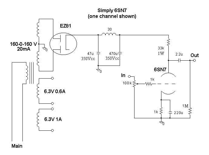

    1- Cao áp 250v đến 350v có điểm rút giữa để nắn được toàn kỳ = đèn val.
    2- Thêm đường 5v/3A để đốt tim cho đèn val.
    Nếu lắp Hibir thì nắn = diod cũng được. Còn định nắn = Val thì lắp riêng 1 pre thì hơn, chơi được nhiều thứ...

    Bác có thể chỉ rõ hơn. Sơ đồ, biến áp ....

    Đây nha, 1 ví dụ

    Bác Nguyenstlyle ơi, Theo em hiểu đèn Valve có phải là tên gọi chung cho đèn nắn không?
    Còn phần nguồn cho đốt tim đèn em thấy có 2 nguồn 6.3V/0.6A & 6.3V/1A . Vậy cái nào đốt tim đèn nắn & cái nào đốt tim đèn tiền khuyếch đại ?

    - Đúng
    - Vì đèn EZ81 đốt tim 6v3 nên ở đâymới có 2 đường 6v3, còn đèn val thông thường thì đốt 5v. Đường lớn cho đèn val, đường nhỏ cho đèn pre.

    Nếu nắn = diod cầu thì thay vô chỗ đèn val là xong, nguồn đỡ phải có thêm 1 đường đốt tim cho dèn val

    Thực chất valve là cách gọi khác của vaccum tube, tức là đèn chân không. Ở ta quen gọi đèn valve là đèn nắn rồi nên mới dẫn đến cách hiểu như vậy. Còn khi đọc tài liệu nước ngoài mà hiểu đèn valve là đèn nắn thì... căng đấy :D
    Đèn nắn cũng có nhiều loại điện áp đốt tim, thông thường thì ký tự đầu của đèn nắn thể hiện điện áp đốt tim, như 5R4, 5U4, 5Z3, 6X5, 6X4... (trừ các loại đèn nắn được đánh ký tự theo hệ thống coding châu Âu như GZ34, EZ80, EZ81,...).
    Dùng đèn nắn thì có 2 vấn đề cần quan tâm: 1. nguồn có phù hợp không; 2. đèn nắn có cấp đủ dòng cho mạch không. Vì vậy nên tra cứu datasheet của đèn nắn để biết được cần phải tìm loại đèn gì cho phù hợp.

    Bác cho 1 ví dụ cụ thể về thông số nguồn cấp cho đèn nắn & đèn pre : em định dùng hàng Soviet cho rẻ, mới lắp chết đỡ tiếc :D
    - Đèn nắn em chưa biết loại nào cả, bác cho 1 loại đèn dễ kiếm trên thị trường
    - Đèn pre thì tất nhiên là 8h8c rồi

    Bạn dùng đèn nắn 5z3s của Nga (ra chợ Zời hỏi bà bán bóng đèn là bán cho em cái bóng "năm xét 3") là đúng tiêu chuẩn rẻ và chết không tiếc.
    Nếu có điều kiện thì nên chơi bóng 6X5, 6X4 hoặc EZ80, EZ81 rất tốt cho pre
    Vấn đề vẫn là nguồn có đầu đốt tim 5V hay 6V để lựa chọn đèn nắn. Lỡ có đầu 6V mà không kiếm đâu ra 6X5, EZ80 thì cứ chơi cắm đại 5z3c của Nga Xô vào vì bóng này trâu bò, có thể "cưỡng bức lao động" được

    Bác dùng pre 6H8c không cần dùng đèn nắn 5Ц3C (loại này dòng nung tim 5vol /3Ampe, dòng sau nắn 230mA, rất lớn. Bạn chỉ càn dùng 6Ц4C là thoải mái rồi nung tim 6.3 vol/ 06Ampe, dòng sau nắn 70ma quá thừa cấp dòng cho pre 6H8C. giá rẻ và biến áp cũng không cần cuộn 5vol/3A. Chúc bạn thành công.
