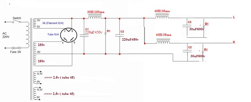

    hic hic hic. Mãi không thấy bác nào giúp em mạch mẹo. em về nhà vẽ cái mạch nguồn các bác xem giúp em thế này có ok không ạ ?

    đúng cụ ạ vì nó liên quan đến ù.
    em chơi 71A thoai.
    nếu ta đốt tim DC, lọc tốt thì không sợ vụ DHT. một phần vì bóng 45, cũng như 71A có gain thấp cộng với tín hiệu bị step down khi qua OPT nên ù ít khi lộ diện :D
    với bác chủ, em có gợi ý thế này:
    - biến áp xuất nếu là loại tốt thì hãy ráp pre. bóng 45 này ráp khéo có thể cho ra 2W SE là khá đẹp để đánh loa độ nhạy cao. ráp pre phí quá.
    - tổng dòng pre dưới 100mA, để cho âm thanh mướt mượt bác nên chọn bóng nắn AZ1 phiến lưới.
    - biến áp ra cho áp hơi cao so với yêu cầu-tầm hơn 200V thoai. nếu cần dùng thêm 1 mạch ổn áp bằng đèn nữa.
    - đốt tim DC với ổn áp, ví dụ LT1084. nếu cần nhét cục choke vào lọc này.
    - bác tìm hiểu thêm về cái người ta gọi là bias bằng đốt tim nhé. em nghe anh em diy nước ngoài khen nhiều.

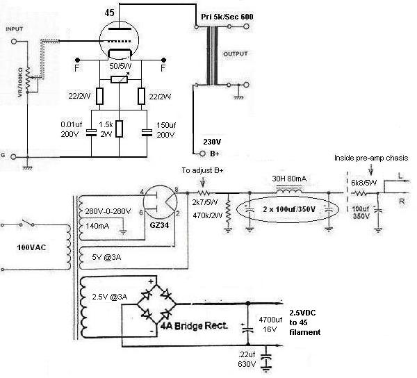

    Bác thử nghiên cứu mạch này xem sao. Nếu không cần nhiều gain thì bỏ phần trước đi, chỉ dùng phần bóng 45 thôi

    Hoặc mạch này, đơn giản phù hợp với các linh kiện bác đã có :)

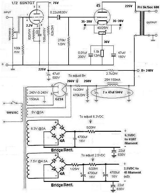

    Gửi bác thêm một mạch nữa có tầng đầu dùng 6SN7 (có thể bỏ đi nếu không cần nhiều gain)

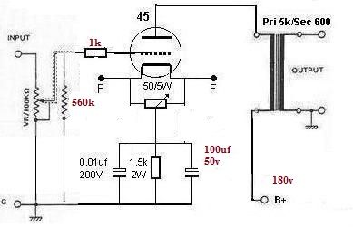

    thanks các bác Chắc em chọn sơ đồ đơn giản nhất như sau các bác xem giúp như thế này có ok không ạ . Mạch này gain được tầm mấy ạ !.Phần nguồn như thế này có ok không ạ .

    OK. Triển khai thôi bác, nếu được thì qua Sieuthiav mua mấy con tụ Cornell Dubilier 30uF 600V thay vào mấy con tụ lọc cho nó Pro :lol: .
    Cái vỏ về rồi thì chộp cái ảnh cho anh em tham khảo tí.
