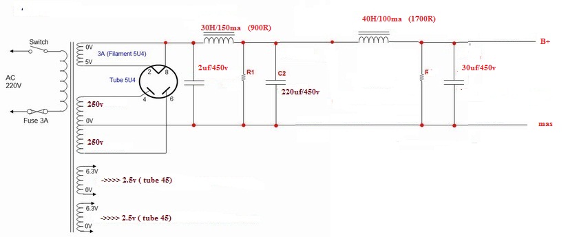

    thanks anh . qua ngày thứ 7 và chủ nhật ở nhà loăi hoay với mạch dùng 1x choke 30H(900R)+ 2 choke 40H(3k) thì em không thể nào cho ra điện áp tầm 180V Được với cục nguồn ( 250-0-250)
    chính vì vậy em tính lại phương án phần nguồn với những gì em đang có. Các bác tính giúp em xem như thế này có ra được tầm 180v không ?

    mạch chạy thực tế thế nào ? vẽ chi tiết nhất có thể nhé.
    hôm trước em tính sơ bộ cho bác không có cục choke 40H. cục choke này có trở kháng thuần cao quá, chính nó gây sụt áp rất nhiều vì thế áp trên bóng 45 sẽ thấp đáng kể.
    túm lại, có sơ đồ mới nói chuyện tiếp được :lol:

    Em bỏ 2 cục đó đi rùi mà thay bằng cục 40H/100ma(1,7k) .
    em đang muốn xin sơ đồ mạch nguồn ( giá trị tụ ) bác ạ những thứ phần nguồn hiện có của em là :
    nguồn 250-0-250
    choke. 30H/150ma (900R) - 40H/100ma(1,7k)
    dòng của 45 em định cho chạy 20ma mỗi bóng .
    cao áp em chạy ở 180v .

    nói lý thuyết mệt lắm.
    trước mắt bác cứ chạy theo cách em tính sơ bộ phía trên. sau đó ghi lại điện áp thực tế.

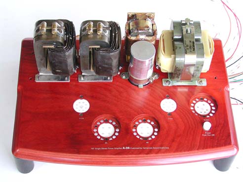

    Anh cho em xin mấy nhời về cặp OPT này với ạ, Em có cặp lõi giống giống mà chưa tính được miếng đánh phù hợp.

    Chổ cái choke đầu tiên không thể tính R thuần mà ra áp đúng như BS đã tính, nó còn thành phần AC sau đèn nắn nữa chứ. Bắc tăng trị số tụ 2uF lên 10uf xem sao, hoặc rảnh bác download phần mềm PSU về tính trị số tụ cho nó gọi là Bờ rồ

    hi bác. bác có thể nói cụ thể được cái sơ đồ mạch được không ạ ? .EM đan bị hụt ở phần nguồn đây cũng muốn chạy B+ ở 180v đan căn chỉnh mà không được

    Các bác tư vấn điều chỉnh giúp em phần nguồn với. Hiện tại phần nguồn em đang chạy với mạch dưới và trở thoát K em dùn 1.6k thì em đo
    B+ được có 160v
    Uk= 25v.
    Như thế này em thấy thấp quá các bác tư vấn giúp em nên điều chỉnh thế nào ạ.
    Em cám ơn nhiều ạ .

    Bác nhổ dùm em hai em trở hạ xuống mát đi, em đoán sẽ được như bác mong muốn...:))

    con trở xả đó à ? sao lại tháo ra em tưởng có nó chức năng hạ áp đâu
