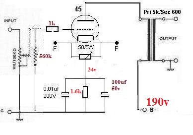

    Hiện tại tụ C2 em đang để là 220uf ( chót khoan rùi vừa tụ 220 thành ra thay cũng ngại )
    B+ em đang để là 190V
    Rk=1.6k
    Vk=34v
    Tối hôm qua em mới chỉ đo hết điện áp tối nay mới xem em nó hát có ù xì gì không?

    Các bác xem giúp em hiện tại các giái trị điện áp và trở theo mạch dưới thì gặp các vấn đề sau
    1; khi nghe thì Bass Biến đâu mất ( gần như mất hết )
    2: Khi volume pow max thì nghe tiếng è è è ở loa nếu dùng độc pow không thì không gặp vấn đề này.
    Thanks các bác nhiều.

    42
    Mất bass có nhiều khả năng cặp OPT của bác.

    trước khi lắp em đã tes nhưng dùng toàn dùng linh kiện trợ trời. Chế độ chạy khôn quan tâm thì bass vẫn rầm rầm .Nhưng dùng linh kiện tạm tí và quan tâm đến chế độ chạy thì mất bass. hic hic

    102
    Em thấy nhiều mạch pre xuất biến áp, và nối tầng biến áp thường có thêm con trở đấu // với cuộn thứ cấp, với pre xuất biến áp em thường thấy họ dùng trị số khoảng 1k, cao thủ nói trở đó tác dụng "ghim trở kháng" hay gì gì đó, và thiếu nó bass cũng kém, bác kiểm tra lại xem pre của bác đã có chưa. Nhân tiện xin các cao thủ giải thích giúp em cho rõ tác dụng của con trở đấu sogn song với cuộn thứ cấp của biến áp. em xin cảm ơn ạ

    mạch này em dùng nhiều lần .với các điện áp khác nhau.
    Tiếng kêu này đa phần do biến áp xuất âm bị cục nguôn gây nhiẽu qua bt xuất âm.

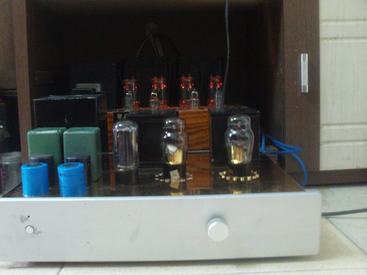

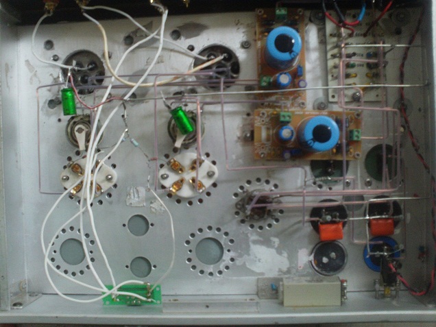

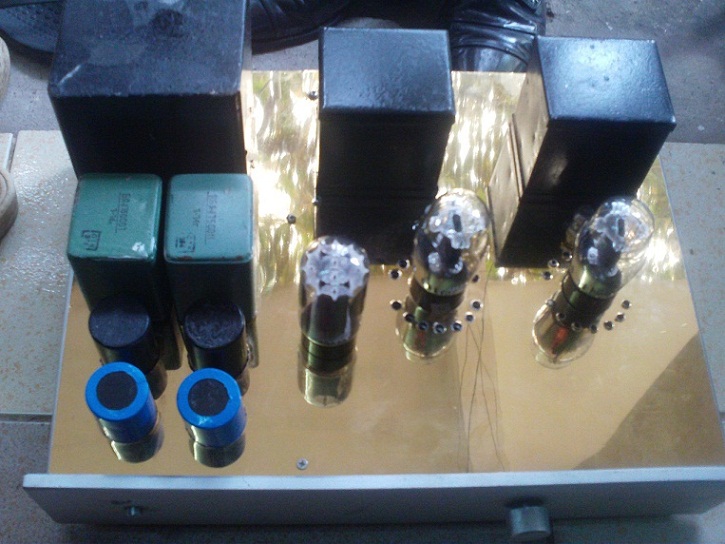

    Hi các bác. Sau ngày 02/09 em ở nhà vật với em nó thì em nâng dòng chạy mỗi kênh lên 30ma thì tiếng bass em nó lại ra ầm ầm ( Không hiểu tại sao hết trơi 20ma thì không thấy đâu). Tặng các bác vài tấm hình nội ngoại thất em nó .Em nó hiện tại đang đánh với em GU19pp của em . Nhưng các vẫn nhờ các bác xem giúp nó vẫn còn hiện tượng è è khi max volume thì nghe thấy còn bình thường thì không thấy gì hết.

    È è là tại dàn dây của bác đi bên trong tuy đẹp nhưng vô tình tạo thành bẫy sóng Radio đấy :lol: , hiện tượng này thường khắc phục bằng cách kiếm cục choke ngon, đi dây thật ngắn giữa nguồn cao áp đến các B++, B+++, câu thêm 1 mớ tụ bạc vài trăm Pico trên đường nguồn ...
    Nếu tiếng kêu è è không lớn lắm thì kệ nó đi bác, nghe có tí noise cho nó có chất đèn :lol:

    Bác HDlove ơi !
    Bác chia sẻ thêm về đốt tim đi ! hai cái bo vàng vàng í :)

    2 cái bo này e được tặng thôi. Em cũng không biết là mạch nó thế nào chỉ thấy lắp vào chưa thấy ù.

  25. Elegant
    Elegant Advanced Member
    28/8/06
    1.442
    293
    Đốt tim bóng 45 này chỉ cần C-R-C là được mà taito cố gắng tạo 2 mắt lọc là chống ù tốt (C-R-C-R-C) tổng tụ cỡ >20.000uf . Ngay cả bóng 10y mà không cần ổn áp đốt tim lọc kiểu này im phăng phắc :(
    Bác HDlove thử để bóng valve ra xa bóng 45 chút xem nó có bớt è không. Em thấy 2 bóng đó gần nhau quá. Bác chơi 45 đến 30mA thì gần bằng pow mất rồi. :D
