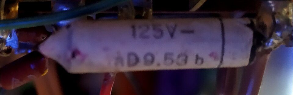

    Em đang tìm con này bác nào có giúp em với cảm ơn các bác

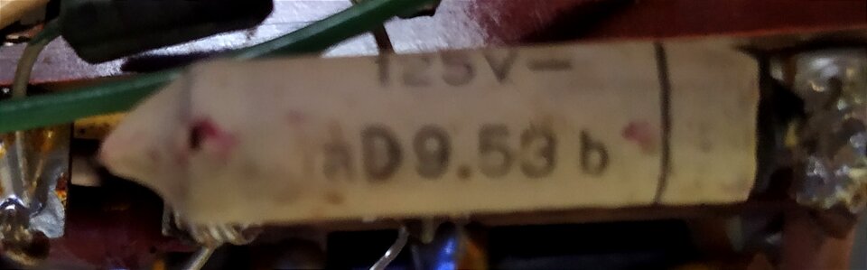

    Em xem rồi nó ghi 125v
    Ad9.53b thôi bác để mai em gỡ ra xem lại gửi bác TV giúp
