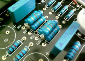

    giá cả 1 bộ 3 boad kẹo mềm 450k. fip thủy tinh 2 mm,mạ vàng óng ánh,mạch 2 lớp,đang thừa 3 bộ bác nào nhu cầu qua em mà khiêng về nghịch. :lol: em đang lắp với 12au7

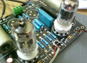

    Đã test thử trên 12AU7, chạy ngon lành!
    Kính báo! :D

    Thêm cái hình nữa! :D
  5. fangia
    fangia Advanced Member
    30/11/08
    76
    Tết nhất, hàng quán nghỉ hết nên không mua được linh kiện ngon! Test mạch toàn bằng linh kiện "Hàn Thuyên" tiếng nghe đã rất ổn! Không ù không xì, Treb lung linh, Mid rõ ràng sâu lắng, bass sâu. Tổng thể tiếng vẫn chưa mềm mại lắm chắc do linh kiện lởm :mrgreen: !!, nghe nói phải nung vài ngày mới mềm mại :p

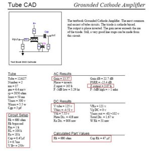

    chúc mừng bác, bác cho em hỏi tí hình như em thấy mạch này có Zout hơi lớn phải không ah. Nếu được bác cho anh em xin tí thông số kỹ thuật :)

    Tube CAD tính ra thế này đây bác ơi! Zout ~ 3K cái này chọn dây tín hiệu ngon không vấn đề gì :D
    Lắp đúng như thông số setup trên Tube CAD thông số cơ bản đo được như sau:
    Ua=123-129V. (125V)
    Vbias= -4.46V. (-4.51)
    Gain ~ 9.6 lần (13.75)
    Sau mấy tiếng nung sợi, sáng nay nghe tiếng bass khủng vãi chưởng!!!!!! :mrgreen:

    89
    thế thì Zout hơi cao bác nhỉ.
