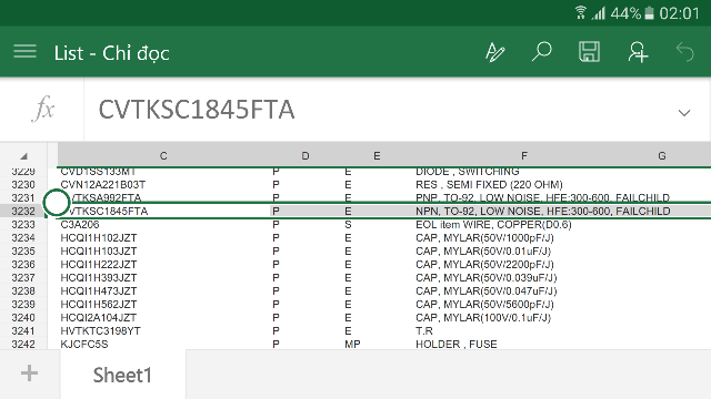

    Ngon chứ cụ 2sc1845 này super low noise nhé các cụ kiếm bằng được con này mới ổn đấy ạ, mạch càng đơn giản thì càng phải trau lk đấy ạ

    Ngon chứ cụ 2sc1845 này super low noise nhé các cụ kiếm bằng được con này mới ổn đấy ạ, mạch càng đơn giản thì càng phải trau lk đấy ạ[/quote]
    Cụ nào gom ship dùm mấy con gà mờ đi ạ.
