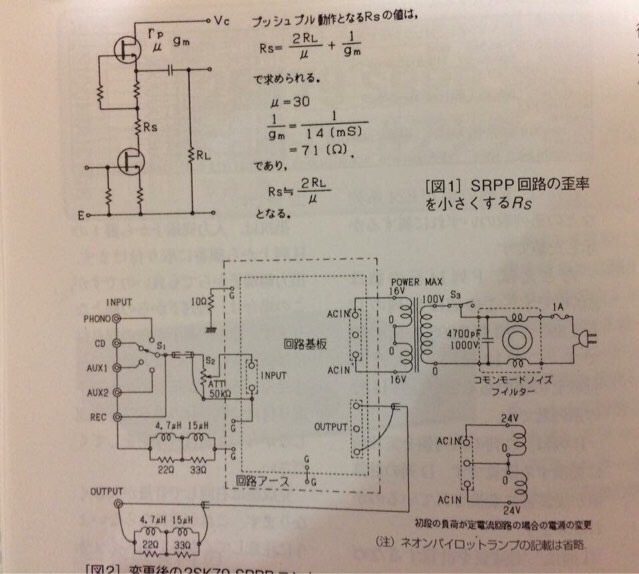

    Các cụ nhìn lại những hình ảnh trong tạp chí sẽ thấy đơn giản nhưng rất ấn tượng.

    Em cũng xin lỗi các cụ vì em không test được nguồn tối nay do lục hoài không ra con zener 36v, độc thiệt. Nhưng trước sau gì em sẽ test nguồn này vì đang cần một con nguồn đơn giản, tiện lợi cho Vfet.
    Em vẫn bảo lưu ý kiến:
    1. Vac= 32V nắn kiểu này không thể đủ áp 38.x Vdc đo tại B+
    2. Các cụ đã làm kiểm tra lại giúp ae áp tại mấy điểm test point có đúng theo schm không và có hướng chế độ cân chỉnh dễ nhất vì trình độ ae không đồng đều.
    Em thấy bản đầu người ta thêm con trim nối tiếp với con trở Rs cực S Q1 để chỉnh Vd con Q1 =1/2 B+
    hoặc có thể thêm con trim chỉnh Vgs của Q2 giống như cụ Pass vẫn dụng. Cá nhân em nghiêng về cách 1 vì cách 2 vô hình chung con trim // với con R I-v rất dễ thay đổi mạch.
    Cách 3 kiểu phủi của ae vnav mà truong lão từng chỉ em, kẹp // con chim với con Rs của Q1, ngoáy thoải mái mà ít ảnh hưởng tới mạch nhất.
    Mạch kiểu P-P mà không cân được Vds của hai con Q1, Q2 thì tất cả việc match Vfet hay trở đều vô nghĩa ahj.
    Trả lại đất cho các cụ, em về túp lều của cụ Na chém gió và tiếp tục học những kiểu mạch S.E cơ bản. SRPP em sẽ quay lại làm khi học tới mạch P.P

    Hầu như cụ nói đúng hết các kiểu mon mob có gì sai đâu nào? Dựa vào sơ đồ chính của háng chỉ có chết tới bị bệnh mà chết.... điện áp ghi cũng tàm bậy..... Nếu không tinh ý chỉ có mà bị ăn đòn. Họ còn bảo con Q2 thay bằng con k117 sai lầm lớn em cũng đã thử nhưng không đc vì con này gấp đến vài chục lần con kia sao có thể làm chuyện đủ áp đủ dòng mà chạy. Vì vậy em không đưa ra lúc này. Chỉ đến khi ráp mới ném ra rồi mổ mới hợp lý
